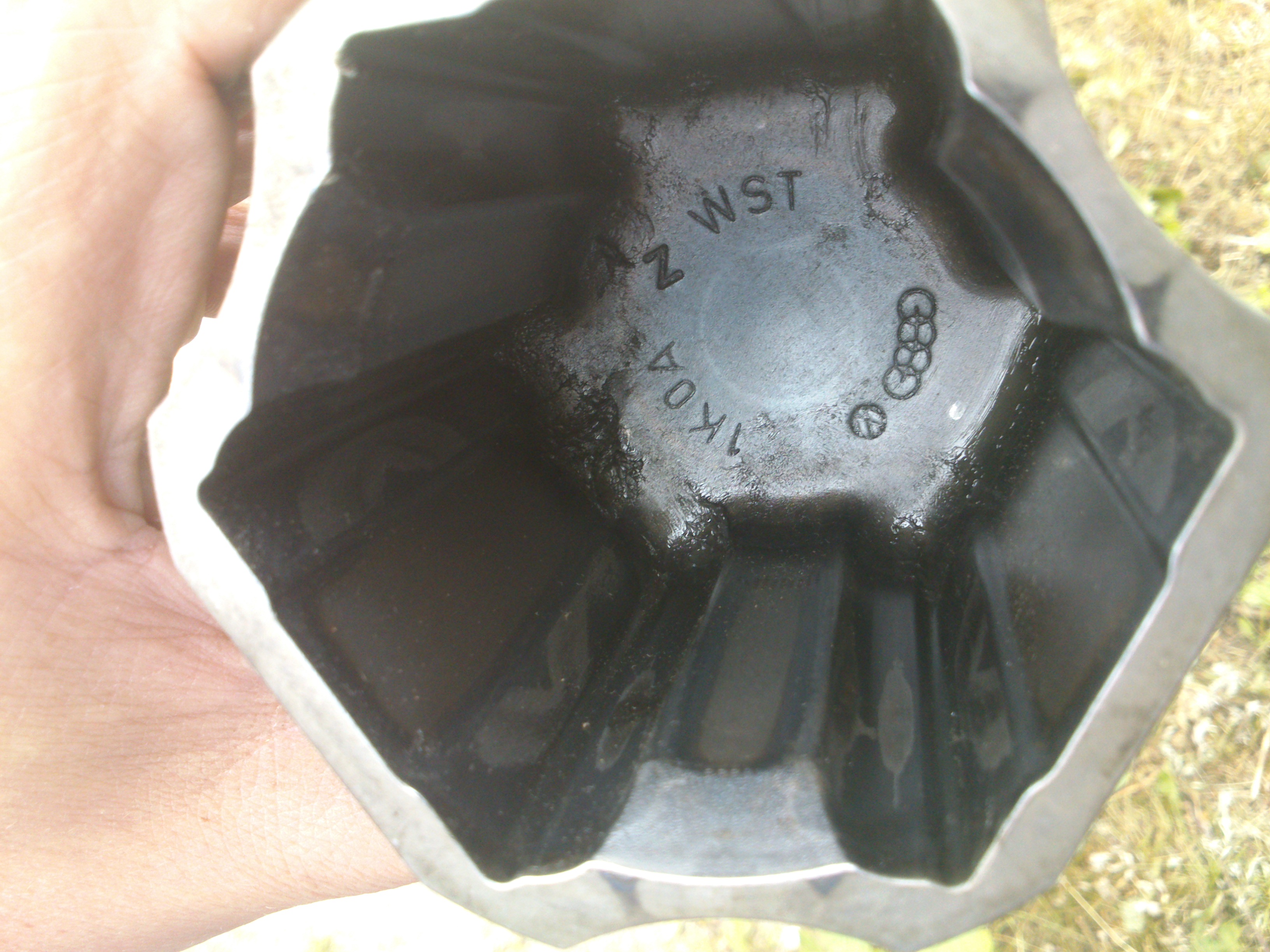

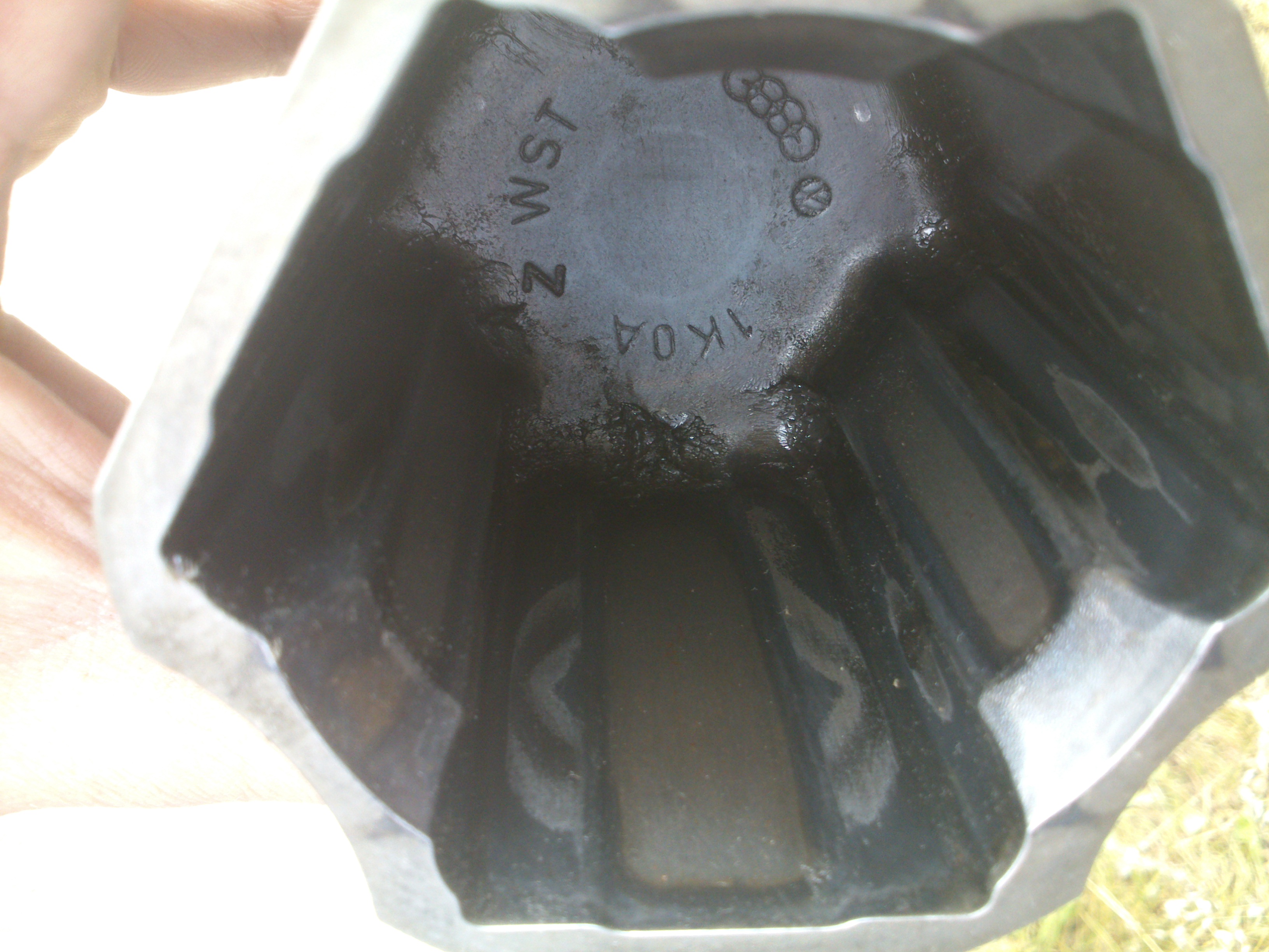

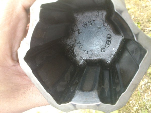

Сообщение CERGAN » 11 июл 2014, 17:41
Проблема решена заменой правого внутреннего шруса. Причем люфта в нём практически не было, левый болтался больше, (но опять же не критично), по этому его и заменили в первую очередь, что не помогло. Теперь даже не привычно, как с новья. :yahoo:
А вот и он, больной зуб... :) (в левом стакане износ в два раза меньше). Пробег 92ткм.
