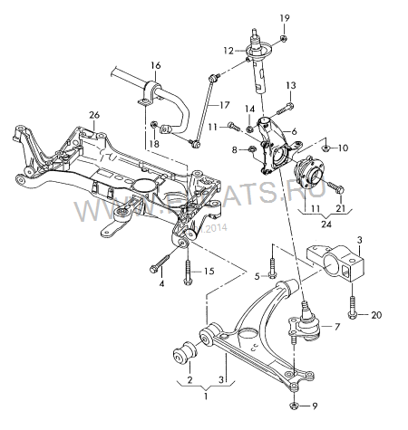

пружины перед олтрек 3C0 411 105 AJ --2шт
схема в верхнем сообщении;
под цифрой 3 их четыре вида 70,55,55,90мм какой брать? и я так понял его VAG? ---2шт
под цифрой 2 там миллион не оригиналов (6N0 412 249 C )это VAG -какой фирмы лучше взять? --2шт
под цифрой 4 не надо менять?
схема ниже;
стойки стабилизатора на схеме №17? какой фирмы лучше? --2шт (лев,прав. различие есть?)
Вот такой расклад получиться или что ещё?

Сообщение Юра Криков » 11 янв 2014, 00:05
Максимус писал(а):стойки стабилизатора на схеме №17? какой фирмы лучше? --2шт (лев,прав. различие есть?)
Бери "LEMFORDER" не ошибёшся.
одинаковые, по фирме не подскажу. Ставил какие то голандские отходили месяц заменил на ориг.
