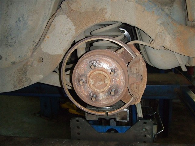

Все правильно, но толщину мы не знаем
Судя по выработке точить я думаю там нечего, они и так тонкие Тупо делать полную ревизию
Re: При разгоне звук трения слева и притормаживает колесо
Сообщение valent77 » 06 май 2015, 20:56
Бортик 2 мм дискам капут(это 4мм в минус от новых). Точить можно новые после перегрева, убрать бой.

Daniliv писал(а):Все правильно, но толщину мы не знаем
та не, я там пальцем отковыриваю с торца диска куски металла, куда это Г еще точить.
Сообщение xakep » 06 май 2015, 21:35
valent77 писал(а):Бортик 2 мм дискам капут(это 4мм в минус от новых). Точить можно новые после перегрева, убрать бой.
там немного не так. Вероятно, что это еще родные диски. Бортик небольшой. Но проблема в том, что диск сам себя изнутри разрушает коррозией. И не только с торцов, но и с плоскости самого диска.
Удивлен, что у них неравномерный износ идет по плоскости диска.
Вообще, такое подозрение, что меняли это дело без шнурка и без адаптации.
Сообщение Юра Криков » 07 май 2015, 22:46
xakep писал(а):та до дисков долезть еще надо, чтоб толщину померять
Снимите колесо и меряйти на здоровье маленьким штангелем.
xakep писал(а):А померять толщину возле самой ступицы - проблемно - нет такой длины штангеля.
Не надо выдумывать велосипед,замерили с краю,далеее отталкиваясь от полученных размеров,визуально прикинуть толщину у ступицы.
Сообщения: 17699
Сообщение xakep » 08 май 2015, 09:33
С краю диск покрошен, и там априори не померять. А под самой ступицей надо иметь длинный штангель. Ну или микрометром при снятом диске

Сообщение valent77 » 08 май 2015, 10:14
изношенный диск виден без штангеля.
Сообщение xakep » 09 июл 2015, 18:53
Итак, отписываюсь по результатам.
А результатов - 0. Ушло биение в переднем левом колесе, но звук трения все равно так и остался при интенсивном разгоне (я об этом спрашивал - пока не ясно, в чем вопрос). Но уже поменяно все, кроме внутренней гранаты и ступичного подшипника.
Расход на 100 км/час там и остался 6,5-7 л/100
