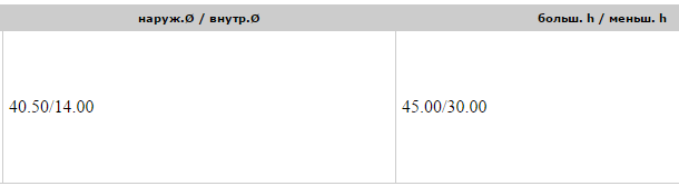

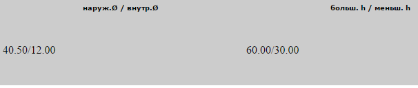

Отвечая на вопрос по размерам, вот вырезки со всей информацией.
Размеры: | +
и
Информацию по совместимости можно глянуть тут и тут соответственно. Хоть там и не написано, но на B6 встали идеально.

Сообщение BerserkRD » 21 дек 2015, 16:42
zILLy писал(а):Отвечая на вопрос по размерам, вот вырезки со всей информацией.
Размеры: | +
BC0110
и
BC0111
пасиб
