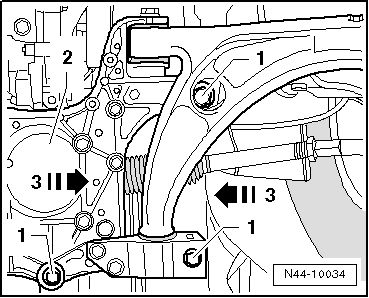

Корректировка развала колёс передней оси
Необходимые специальные приспособления, контрольные и измерительные приборы, а также вспомогательные средства
t Динамометрический ключ -V.A.G 1332-
Указание
t Регулировка угла развала требуется только после выполнения кузовного ремонта. Для регулировки развала специальные винты не предусмотрены, однако он может быть установлен путем перемещения консолей и/или подрамника!
t Подрамник перемещать только в направлении, перпендикулярном продольной оси машины (влево или вправо). Категорически запрещается перемещать подрамник вдоль продольной оси машины (вперед или назад)!
– Снять шумоизолирующий кожух.
W00-0428
– С обеих сторон ослабить болты -1- крепления подрамника -2- к кузову.
Возможность регулировки угла развала ограничена допусками отверстий в кузове для болтов крепления консолей и подрамника. Если смещение подвески не позволяет установить требуемое значение, необходимо проверить узлы подвески и состояние кузова → Глава.
– Теперь, смещая подрамник -стрелки 3-, можно установить требуемое значение угла развала.
– Вкрутить и затянуть новые болты крепления подрамника к кузову.
После смещения подрамника, а следовательно, и рулевого механизма, необходимо проверить отсутствие заеданий карданного шарнира рулевой колонки в отверстии перегородки моторного отсека.

Сообщение 1gdm » 19 авг 2015, 22:50
TREND 75 писал(а):
Daniliv писал(а):Спереди только схождения и выбег.
Указание
W00-0428
N44-10034
Прежде чем умничать,прочитай сам написанное и представь: если двигать подрамник,это приведет к переходу к отрицательному значению развала у одного колеса и положительному-у второго,И только. Это не является установкой развала по колесам,а только "центровкой" подрамника с элементами подвески относительно геометрии кузова автомобиля.Ты спросил-тебе подсказали, если сам в курсе всего,чего спрашивал :?

Сообщение TREND 75 » 19 авг 2015, 23:10
1gdm писал(а):Прежде чем умничать,прочитай сам написанное и представь: если двигать подрамник,это приведет к переходу к отрицательному значению развала у одного колеса и положительному-у второго,И только. Это не является установкой развала по колесам,а только "центровкой" подрамника с элементами подвески относительно геометрии кузова автомобиля.Ты спросил-тебе подсказали, если сам в курсе всего,чего спрашивал :?
Я так-то не умничаю :(
Спрашивал я про выбег, а не про развал и схождение. Просто Вы писали, что развала на В6 нет, а продольный угол наклона оси поворота передних колес регулируется, а я просто поправил, исходя из руководства по ремонту, что развал корректируется, а угол наклона спереди не регулируется.
:| Чтобы не вводить в заблуждение...
Корректируется он не только после ремонта кузова, после снятия подрамника тоже она может понадобиться при установке углов
