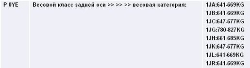

Сообщение Ksandr » 21 янв 2024, 20:08
mihey_83 писал(а):0YF+1JA — 3C0 511 115 AF например эти
Не так. Имеется задняя подвеска Евро - OYE+1JL. Смотрим таблицу и видим вес 641-669кг. Меняем на ППД и получаем OYE+1JB(R) с тем же самым весом в той же таблице. Теперь задняя пружина стала 0YE+1JB(R) - 3C0 511 115 BJ (Кр Ли Же Же Же).
Заходим в elcats.ru и смотрим стойки согласно новому коду подвески.
Но, это если совсем по уму. Думаю, что стойки можно оставить старые.
Вообщем на ваше усмотрение. Управляемость никак не пострадает.
