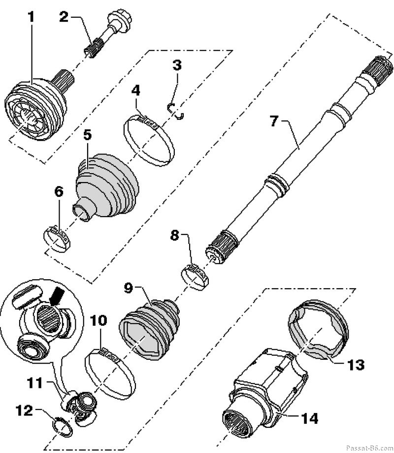

Сообщение slavik049 » 13 мар 2013, 17:33
vlas598 писал(а):Наверно так и сделаю, спасибо, а то достало уже, ездить не возможно
Давай дерзай ..там не чего сложного нет ! Фото роликовых подшипников на внутреннем шрузе фоткни. :)
под номером 11...

Сообщение Яуген » 13 мар 2013, 17:41
Куда мир катится, даже сепаратора на новых машинах нет, обоймы одни, может и к лучшему.

Сообщение Pixel » 13 мар 2013, 17:57
Снять Вал вместе со шрусами минут 20.Только желательно в теплом гараже и с ямой.Я снимал без ямы,но летом.Час где то занимает снять вал,снять старый трипод,одеть новый,набить смазкой и собрать все обратно.Как и что крутить на форуме полно тем
