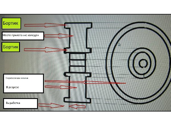

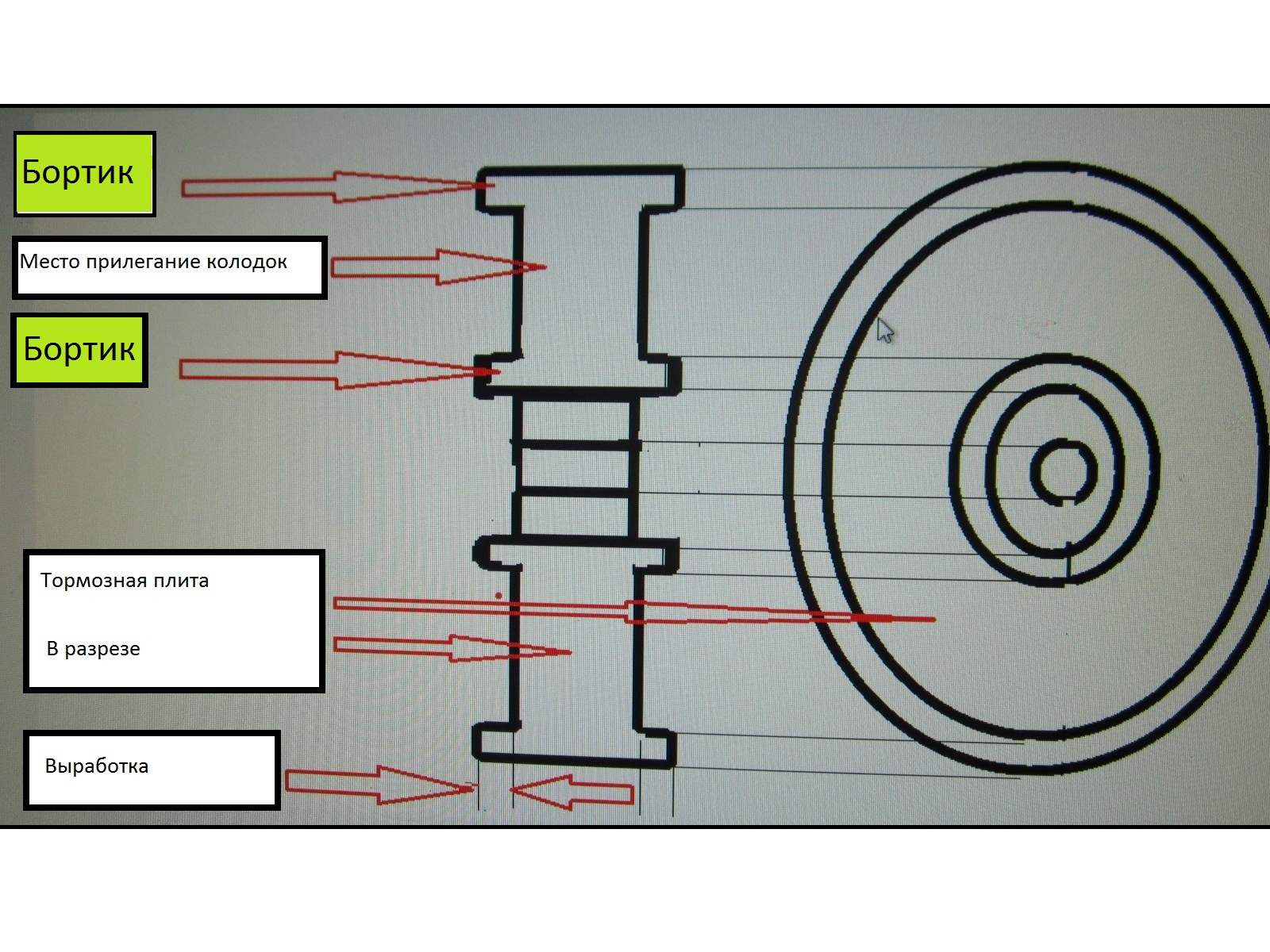

Re: Шум при повороте
Сообщение Allon » 12 май 2013, 18:20
Как понять бортик?
Passat B6 1.8 TSI 6мкпп 160 л.с.
Replica VW106 18R 235/40/18
Теперь с Oo W oO
Allon
Сообщения: 53
Зарегистрирован: 14 апр 2013, 01:30
Сообщение Юра Криков » 12 май 2013, 23:50
Allon Фото нема под рукой есть "художества" :)
Как то так.
