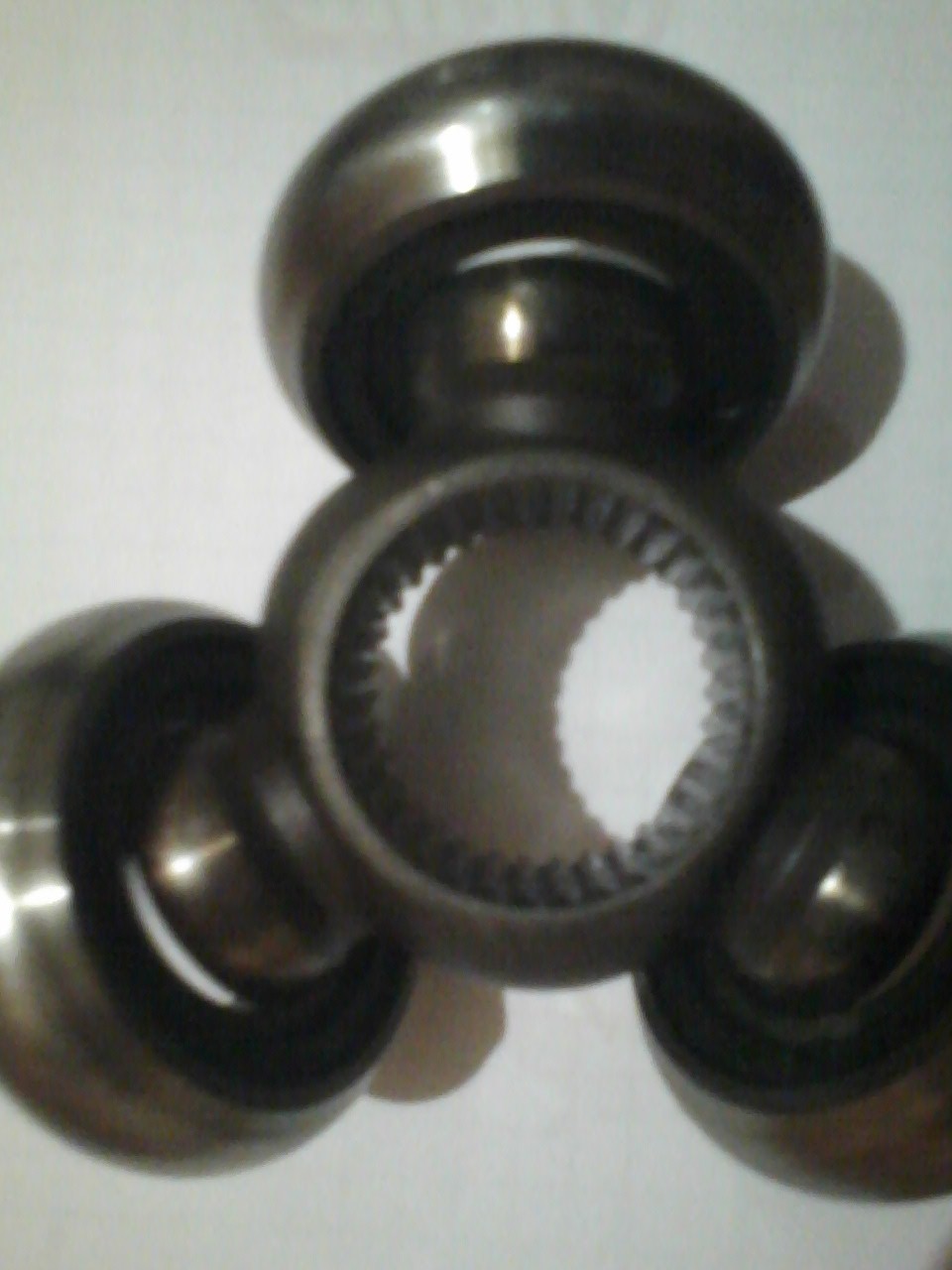

Re: Ищу/куплю Внутренний правый шрус на BPY 2.0 TFSI 200 л.с.
Сообщение SEAT » 08 фев 2014, 21:01
smith124rus
оно?насчитал 34 зуба и 28 мм рулеткой :D
Сообщение smith124rus » 08 фев 2014, 22:15
SEAT писал(а):smith124rus
азм есь оно :) то что надобно :) напиши куда пиво скинуть :)
Сообщение smith124rus » 26 фев 2014, 03:45
ПОБЕДА! Вчера получил на почте трипойд с дизельного дсг от SEATа! с Ярославля до меня посылочка дошла за 11 дней (сразу скажу почте России спасибо, что не про"б@ли).
Добравшись до своего ненаглядного пассыка, начался разбор :) скинул привод, снял хомуты с пыльника внутр шруса, скинул стопор, демонтировал старый трипойд, ставлю новый - и понимаю мое!!! Как родное, набиваю новую мазь, ставлю стакан, креплю хомуты, внедряю в авто, затяжной тест драйв :)
Ребята, не знаю открою америку или нет - для двигателей BPY (2.0 TFSI 200л.с.) с 6ст АКПП типтрон, я так понимаю аналогов внутренних шрусов нет, только в оригинале цена 14 т.р.,
SEAT напишет с какого двигателя (маркировку) сей трипойд, и если вы задумали поменять только трипойд, то можно сэкономить, вот что предлагает экзист http://www.exist.ru/price.aspx?pid=5650 ... Volkswagen
SEAT ОТДЕЛЬНОЕ СПАСИБО :)
