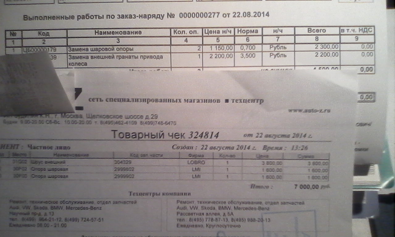

Сообщение aqwa » 17 ноя 2014, 23:06
вот, 3.800 шрус и 2.200 работа...

Сообщение VAG2008 » 18 ноя 2014, 08:14
denik545 писал(а):а у меня все сомнения по поводу шруса пробег 50 тыс, менял опорники официалы вроде проверили шрусы - говорят все ок, по пробегу ранно
У меня вчера вечером сомнения рассеились похоже он. Подвеску смотрят уже 2-й раз за неделю два разных сервиса -ответ "с такой подвеской к нам еще не скоро" :evil: Вот и думай, что хочешь. У коллеги б6 только 2л. fsi рассказал ему. Так у него такая же беда подвеску только только сделали официалы говорят все будет ОК. Выехал из севиса и тот же звук. Вот и думай..... Выходит и правда граната. :twisted: Короче я заказал в экзисте шрус.(там полно заменителей, так что не дорого).

Сообщение VAG2008 » 18 ноя 2014, 08:23
aqwa писал(а):вот, 3.800 шрус и 2.200 работа...
Спасибо за дельный совет. Даже за два совета. (похоже в точку.)
Заказал японский шрус (производитель оригинала, что-то совсем с ценами офонарел).
