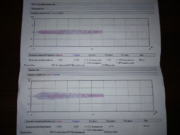

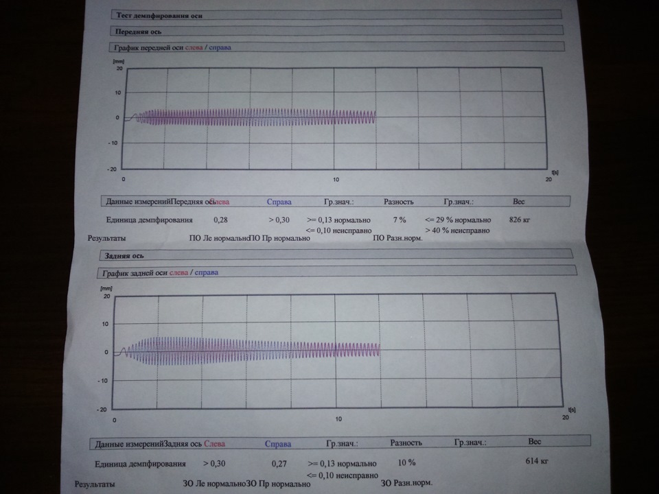

Был на диагностике ходовой, в ОФ центре, стуков не было, так профилактика, выдали мне листок с графиком
Внизу приписка:
ПО ЛС нормально ПО ПР нормально
ЗО ЛС нормально ЗО ПР нормально
и числа, которые не опускаются ниже допустимого уровня.
Хотя написали много всего, наверное что не новое было, то и писали)) менеджер увидев список и описание мастера, переполовинил его, сказав что это можно не делать пока, это пока тоже живое, это слесари почти всегда пишут, и тд. так почти пол списка ушло. Оставив некоторые позиции отдал отчёт. Что можно понять по графику, есть критичность замены, или они поставили список тех деталей которые немного были изношены но ещё пригодны в использовании, чтобы при замене обеспечить себя работой?
Подскажите пожалуйста, если стуков нет, есть ли смысл менять сайлентбоки и тд. чтоб была типа по ощущениям новая подвеска или надо ждать каких либо стуков чтоб менять?

почти как новая! а чего оф присоветовал менять?
Re: Диагностика ходовой на стенде! Специалисты подскажите!
Сообщение andru07 » 17 мар 2015, 22:23
Сайлентблоки переднего рычага, задние в кронштейне менялись недавно, решили приговорить передние, шаровая 1 и 1 тяга стабилизатора(причем там только повреждение пыльника а тяга сказали вроде живая но менять всю тягу надо изза пыльника) , сзади писали тоже замена сайлентов, где то увидели не много потрескавшиеся а там где подруливающие рычаги сайленты не меняются то значит с рычагами... кое что подправил "менегер" убрал с списка задние сайлентблоки направляющих рычагов и еще что то убирал с списка...
А какие при новой подвеске показатели должны быть?
Думаете разводят?
Сообщение 1gdm » 17 мар 2015, 22:45
andru07 писал(а):Думаете разводят?
как минимум-на задние рычаги в сборе и передние стойки стабилизатора:запчасть не несущая,поменяете,когда застучат

Что самое загадочное что в свое время на диагностике ходовой на стенде только другого оф центра тоже список писали, но в том ещё и опорный подшипник присутствовал, а на этой диагностике про него молчок. В понедельник поеду, глянут, на знакомом сто, Надеюсь ещё покататся с такими показателями, а если что то не в норме, шаровая к примеру, тогда уж что поделать, менять прийдется может даже несколько позиций сразу... А то опять развал схождение и тд. Все детали есть, запасался когда то..Если что отпишусь! Спасибо за помощь!
