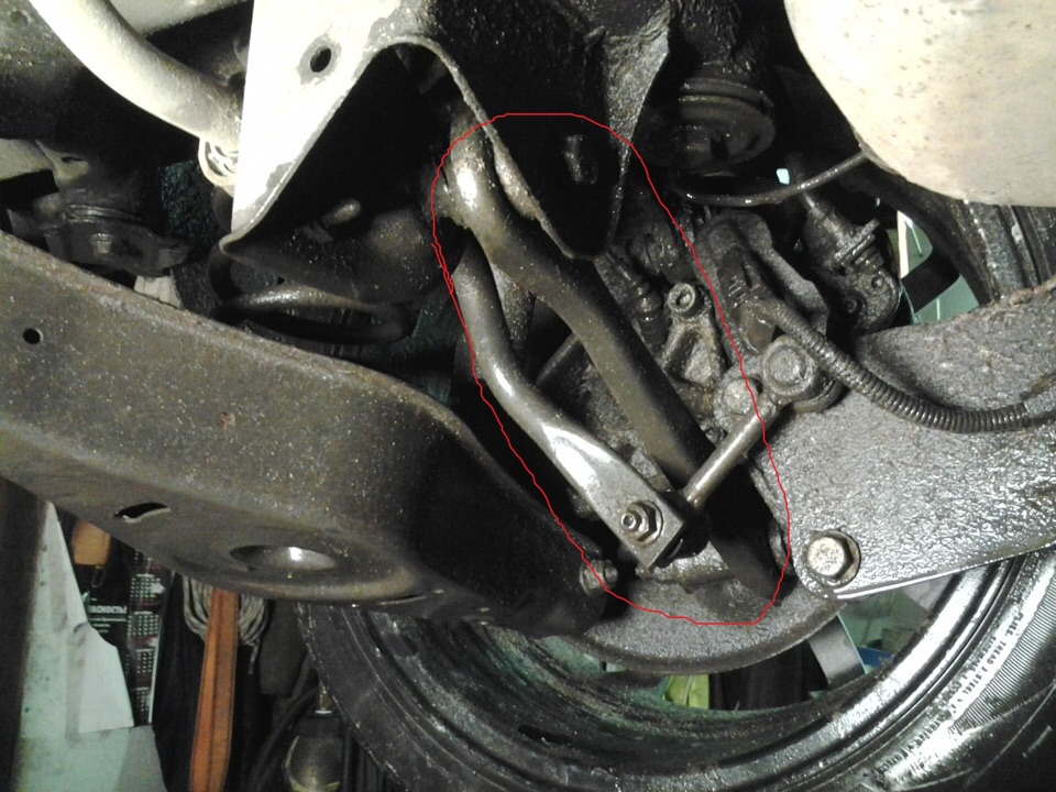

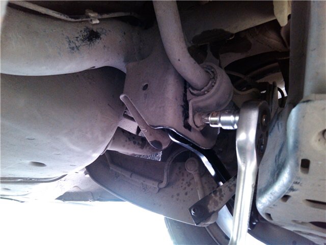

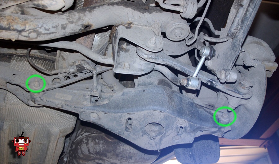

Имеем две картинки из фотоотчетов, хочется понять следующее:
На какой картине правильно установлена стойка стабилизатора относиельно самого стабилизатора?
Переднеприводный passat b6
Фото:
Или
Passat b6 sedan 1.8 TSI komfort 2008

На обеих картинках, стойки заднего стабилизатора установлены одинаково правильно.

Паша 001 писал(а):На обеих картинках, стойки заднего стабилизатора установлены одинаково правильно.
Вы хотите сказать что разницы в установке нет?
Внимательнее смотрим. Разница есть. Там где стойка стабилизатора прикручена к самому стабилизатору. ;)

Сообщение 9a-reut » 16 авг 2015, 21:37
1gdm писал(а):А вы сами не видите? То,что косточка отошла в сторону-это может машина на домкрате или второе колесо не снято,в отличие от первого фото.
Присмотритесь к месту где косточка прикручена к стабилизатору, на обоих картинка прикручена, и прикручена с разных сторон

9a-reut
Правильно на первом фото.

Сообщение 9a-reut » 16 авг 2015, 21:39
anton-67 писал(а):9a-reut
Я тоже так думал, но на втором фото головки косточки стоят ровно относительно мест крепления, а на первом с каждой стороны под углом

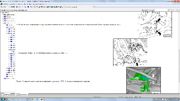

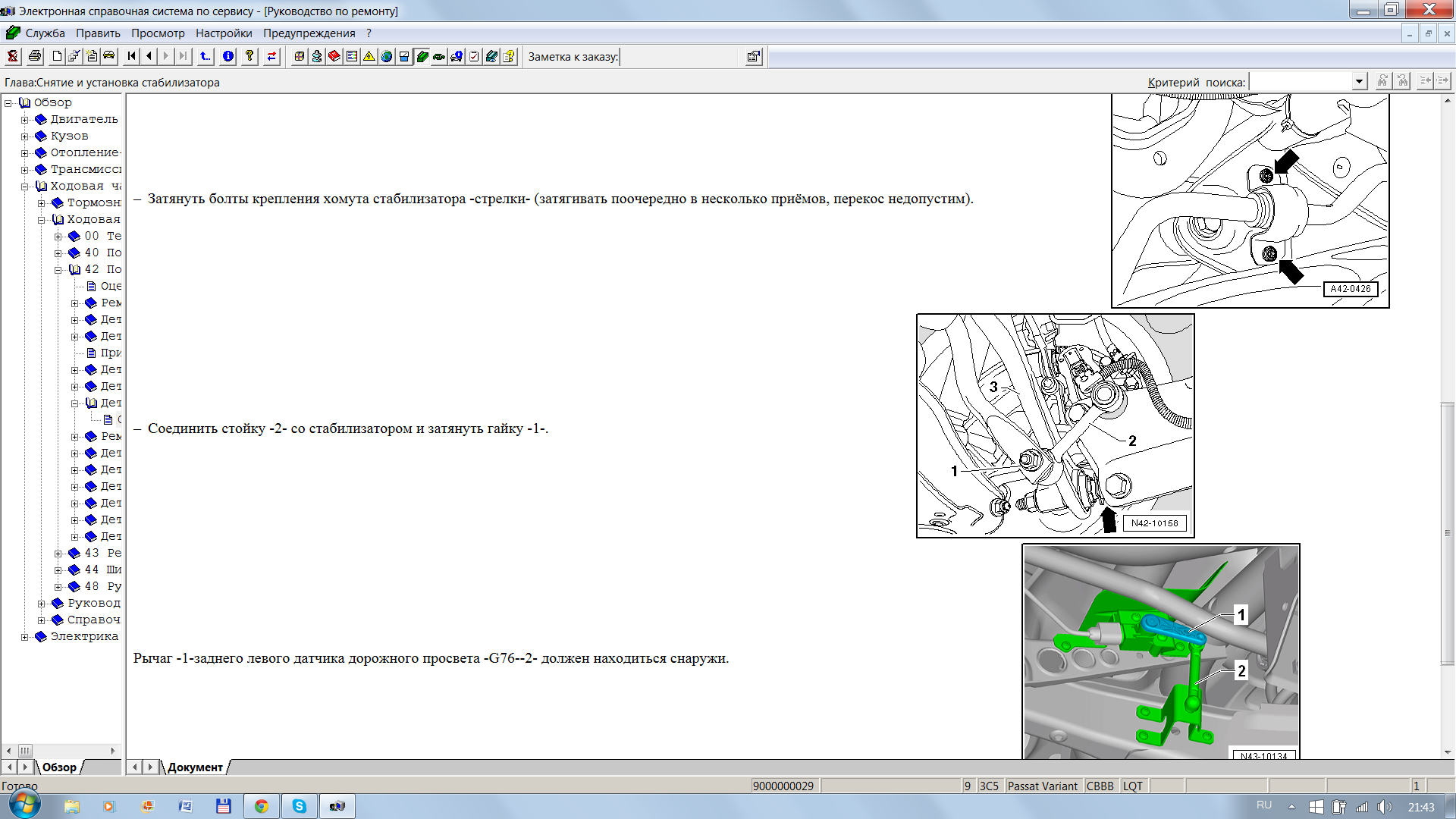

Сообщение opalev » 16 авг 2015, 21:46
В Elsa картинка

Сообщение 9a-reut » 16 авг 2015, 21:50
download/file.php?id=21152&t=1
На картинке не наше стойка стабилизатора, у нас одна головка это шарнир а другая (нижняя) там сайлентблок и отдельно болт с гайкой

Сообщение Паша 001 » 16 авг 2015, 21:51
Согласен, не рассмотрел, на первом фото верно.

Сообщение 9a-reut » 16 авг 2015, 21:52
opalev писал(а):
В Elsa картинка
Спасибо)
На самом деле нае..колотся очень просто тут)) подходит и так и так)

Сообщение anton-67 » 16 авг 2015, 22:09
9a-reut
Косточки у стойки должны находиться в одной плоскости для нормальной (правильной) работы. На втором фото,что там правильного,стойка на выворот закреплена. При таком крепеже она долго не проходит. Во Яков вам ребус подкинул ! ;)

Re: Правильность установки стоек стабилизатора
Сообщение 1gdm » 17 авг 2015, 11:01
Ух ты! Понял ребус! Конечно,правильно на первом фото: оси рычагов не должны пересекаться. Есть еще рукожопы на Руси))
