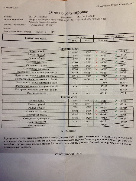

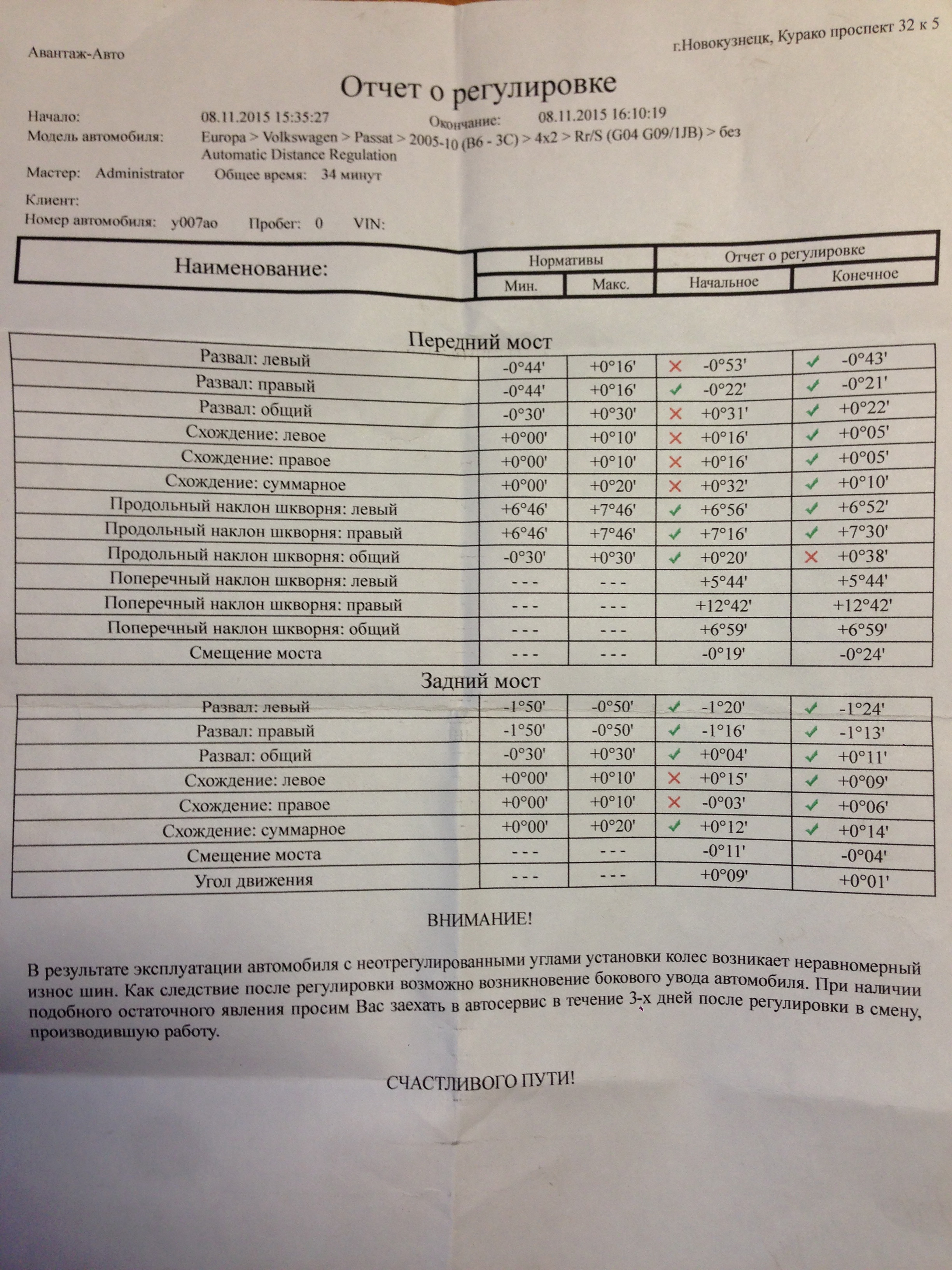

Сообщение Jek » 30 дек 2015, 06:40
нашел

Re: Руль не ровно стоит
Сообщение 1gdm » 30 дек 2015, 11:11
Daniliv писал(а):Вы пишите снимали рейку, значит снимали подрамник.
А развал делали не двигая подрамник вот и результат.
Присоединяюсь.
В пассате шкворней нет,значит имеет место смещение подвесок колеса(цапфы если хотите) относительно продольной оси. "Колея" смещена в сторону.
