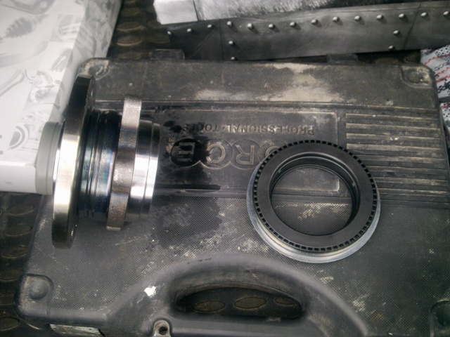

Сообщение andrey_020 » 15 апр 2011, 15:12
вот как выглядит опорный подшипник, если что, мож кому нада он справа. Завтра попробую заснять процесс замены опорника, а сегодня задней ступицы...
