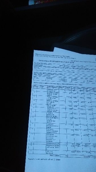

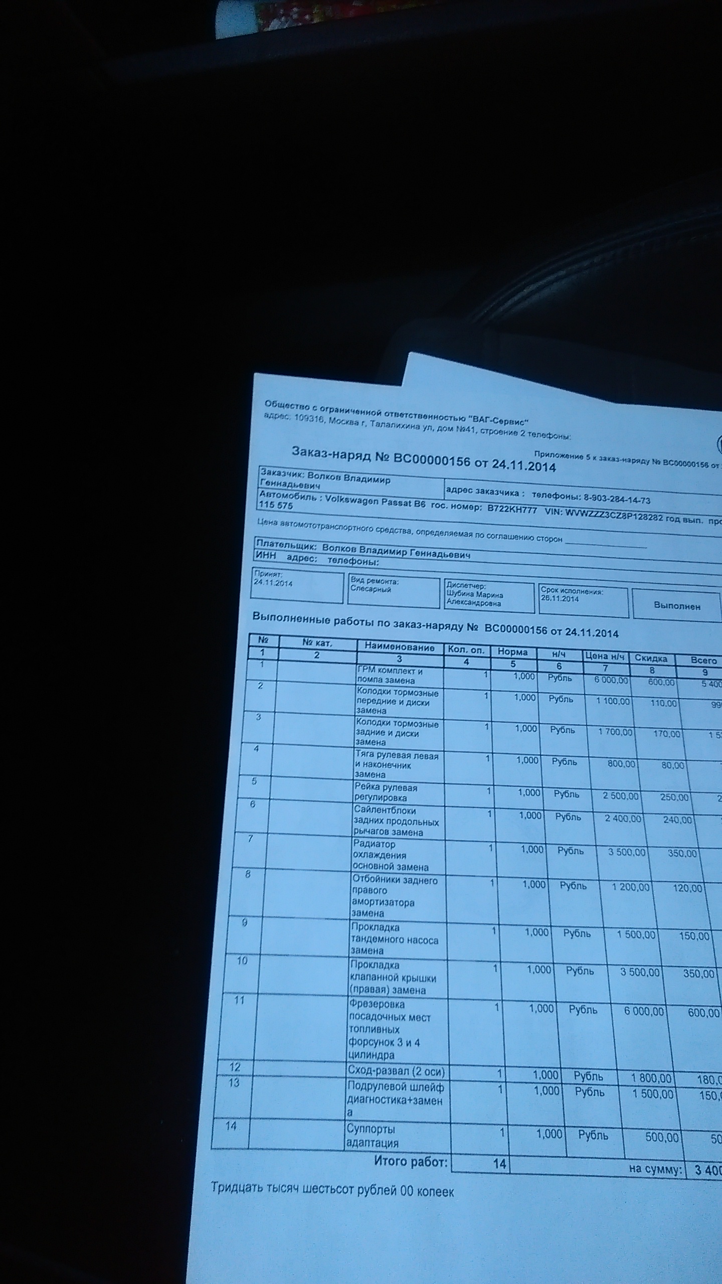

Сообщение Volkov » 18 янв 2016, 09:13
Вот что менял у себя, в позапрошлом году. Причина увод в право, и стук перед право. После замены сей девайсов, машина идеальна в управлении, на скорости даже принудительно в занос не уходит.

Сообщение Leving » 18 янв 2016, 12:08
Volkov писал(а):Вот что менял у себя, в позапрошлом году. Причина увод в право, и стук перед право. После замены сей девайсов, машина идеальна в управлении, на скорости даже принудительно в занос не уходит.
Ну у меня нет стуков и не ведет руль .Так что маленько проблема иная .
