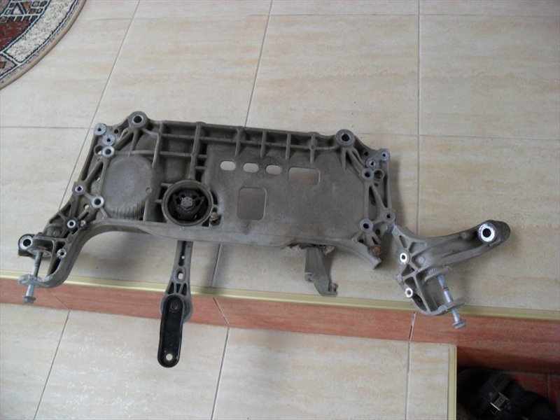

Сообщение бракодел » 16 июн 2013, 23:33
lamantin писал(а):А где-то на наших форумах вычитал,что был у кого-то случай наезда на бордюр на высокой скорости,пострадал колесный диск а подвеска в норме!!!Если это правда, то запас прочности у рычагов повески- солидный.
У меня тоже был печальный опыт наезда на бардюр на хорошей скорости . Все четыре диска в утиль . Поломалась балка ,а рычаг даже не деформировался.
