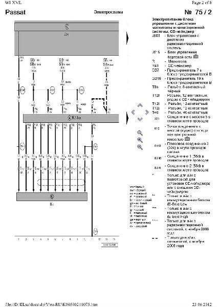

Здоров всем! У мну есть вопрос и заключается он в том: Имеем mdf2 и cd чейнджер на 6 дисков,но не имеем шнурка чтоб это все работало.Покупать за 3 тыс,не бюджетно,ждать с германии 3 недели. Есть ли схемка куда какой провод тыкать? Заранее спасибо..Или куплю б.у. Если не чего не будет то продам cd/

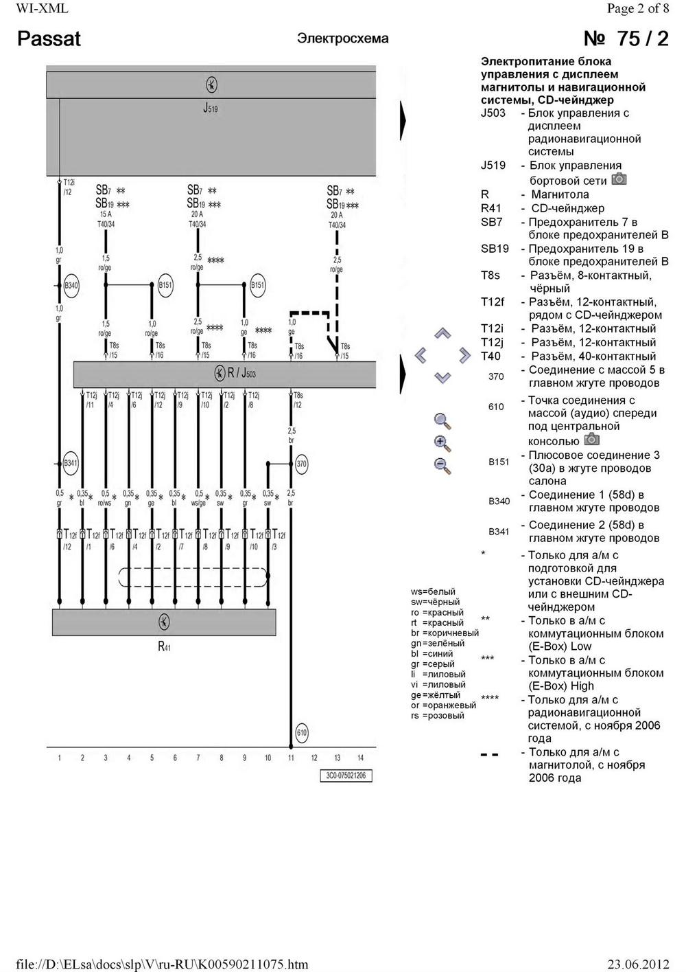

and 123 писал(а):Есть ли схемка куда какой провод тыкать?
Представлена на рисунке ниже.
