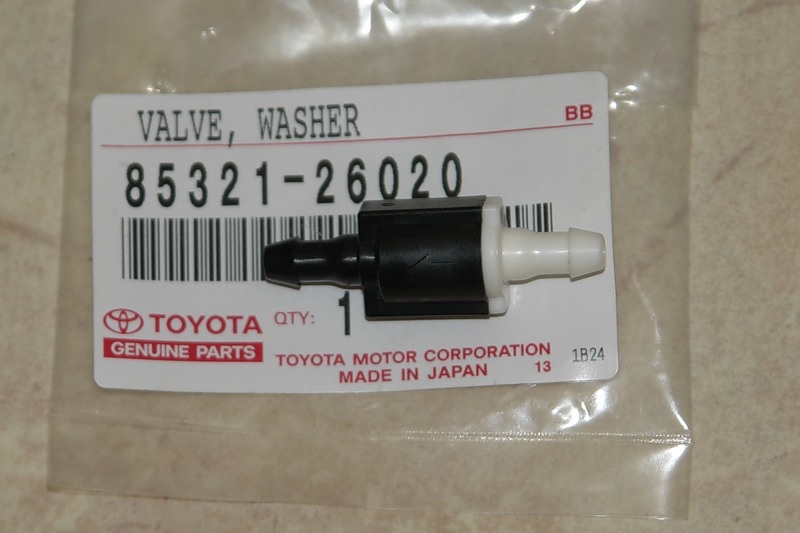

Vladimir_Dr писал(а):Клапан заказал, хотя уже не уверен что дело в нем!
А какой из клапанов заказан и как по сечению он подойдет?
Клапан от Тойоты, 8532126020. По установке пока ни чего не скажу, в багажнике еще валяется!
валяется!
Тойтовский на джету ставили, а там вроде шланги такие же гафрированные, как у нас. Установку про него видел на драйв2.

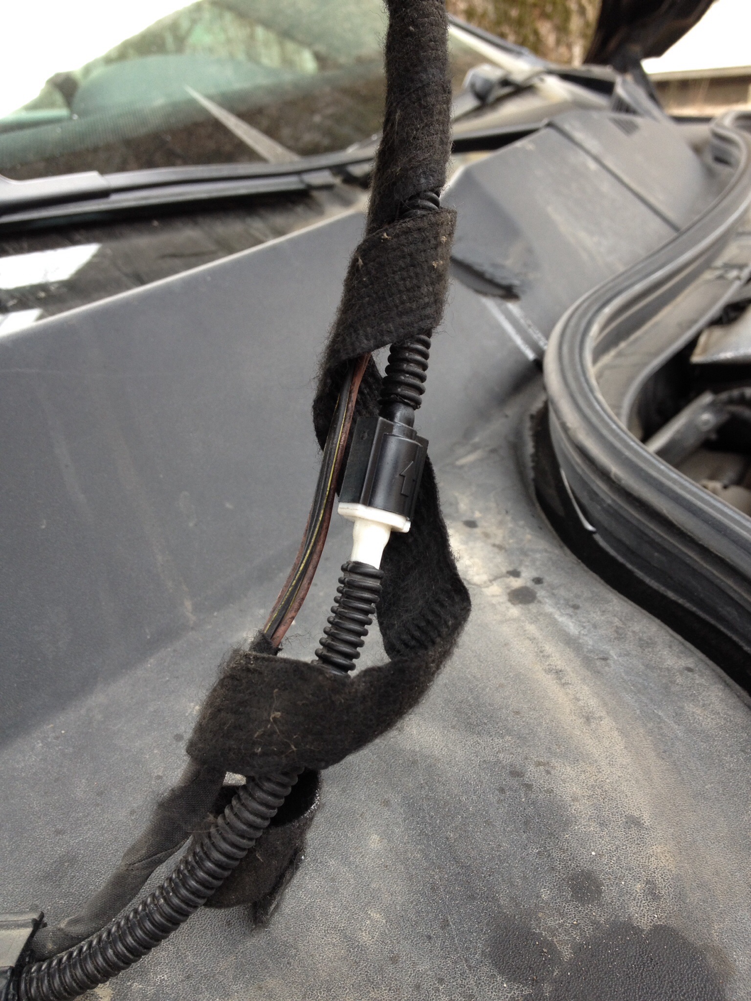

Сообщение panin323 » 13 мар 2015, 00:24
Сегодня наконец поставил клапан - все "ок", помагло....

Сообщение evgenysto » 21 мар 2015, 21:13
Юра Криков писал(а):panin323
Портфолио давай! ;) Зырить будем.
Почитал данную темку, тоже решил заморочиться. Т.к. у меня установлена задержка срабатывания омывателя фар приходится кратковременно нажимать по раза три-четыре чтоб нормально оросить стекло. Данный клапан кардинально изменил картину, при повторных дальнейших нажатиях, вода попадает на стекло просто мгновенно), клапан давление держит. Единственное пришлось попыхтеть врезая клапан в магистраль, ОЧЕНЬ жесткий шланг. Пришлось даже снимать немного наждачкой.

Сообщение evgenysto » 21 мар 2015, 21:44
Юра Криков писал(а):evgenysto
Хомуты лишние?
Ну и цену вопроса.
Хомуты не лишние думаю будут. По крайней мере давление держит. Вчера поставил только. Еще такой ньюанс, если капот открыть из правой форсунки подкапывает немного воды, потом прекращается, к примеру вчера ездил, сегодня открыл капот, чуток опять слилось с магистрали правой форсунки, видимо давлением выдавливает, именно когда открыт капот. По мне дак ерунда. Цена вопроса 100рэ
