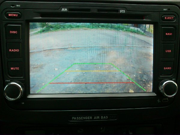

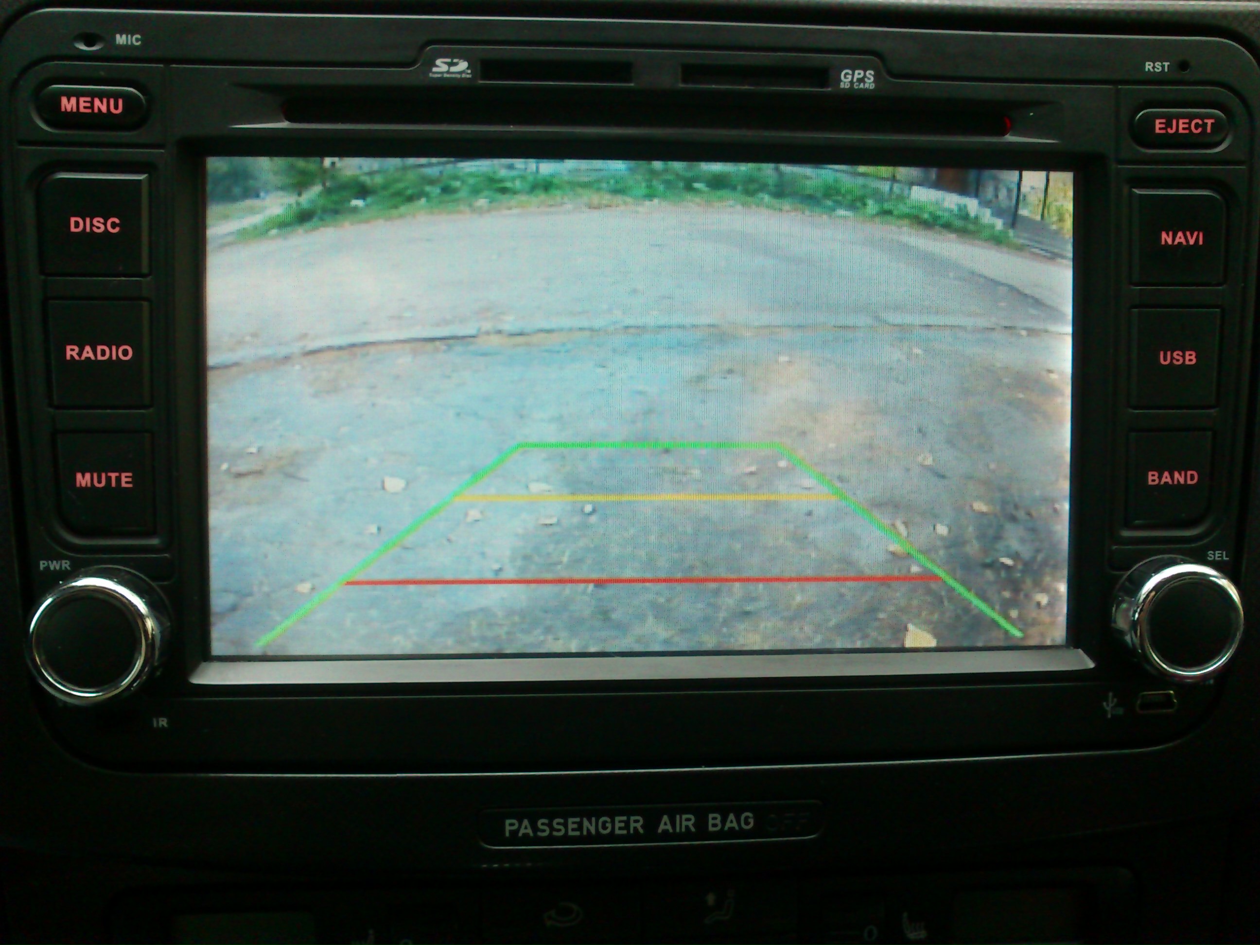

Приветствую всех!Подскажите мне кто нибудь советом в решении проблемы,которая заключается в следующем:у меня установлена китайская магнитола Intro.Недавно я поставил камеру заднего вида той же фирмы в подсветку номера.Когда я включаю заднюю скорость с выключенными габаритами,то изображение видно очень хорошо(на первом фото).Когда включаю габариты,то экран магнитолы темнеет и изображение,особенно в ясную погоду,практически не видно(на втором фото,но погода была пасмурная и видно еще нормально)Обе фото сделаны в одно время.Хочу заметить,что экран темнеет всегда при включении габаритов не только заднего хода.Что может быть,как габариты могут влиять на подсветку дисплея магнитолы?Спасибо за ответы!

Как подключили камеру?? как подключена магнитола.. Куда минус камеры подключили!!Очень много не поняток

тут вроде всё просто...магнитола приглушает яркость экрана при включении габаритов... надо в настройках отключить эту функцию

Женя 51 писал(а):магнитола приглушает яркость экрана при включении габаритов..
Точняк!! Как в рнс навигация при включении габаритов меняет день\ночь...чтобы не слепить!

Подключение камеры здесь не влияет,потому что ещё до её установки у меня было также,что при включении габаритов экран темнел.Магнитола подключена в штатный разъём.В настройках магнитолы яркость экрана не помогает решить проблему,экран всё равно темнеет,даже если яркость делаю самую маленькую,а тогда на экране вообще ничего не видно

ещё раз: в данном девайсе (как и во многих других) есть такой прикол - включаешь габариты - уменьшается яркость экрана. Её можно включить/отключить. Как..?? найди инструкцию нете...или читай или спроси тут
