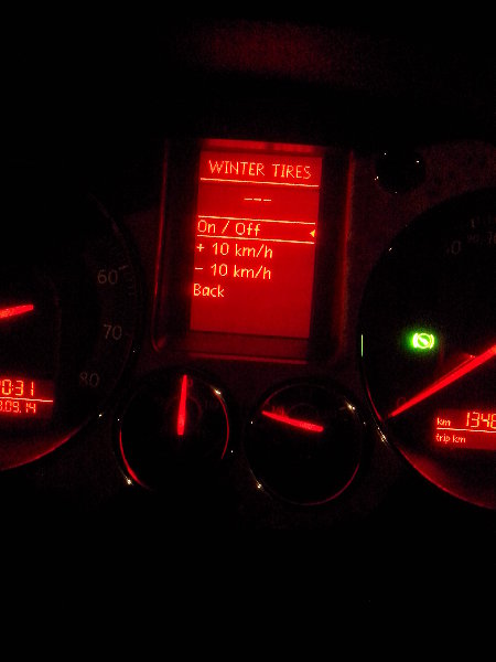

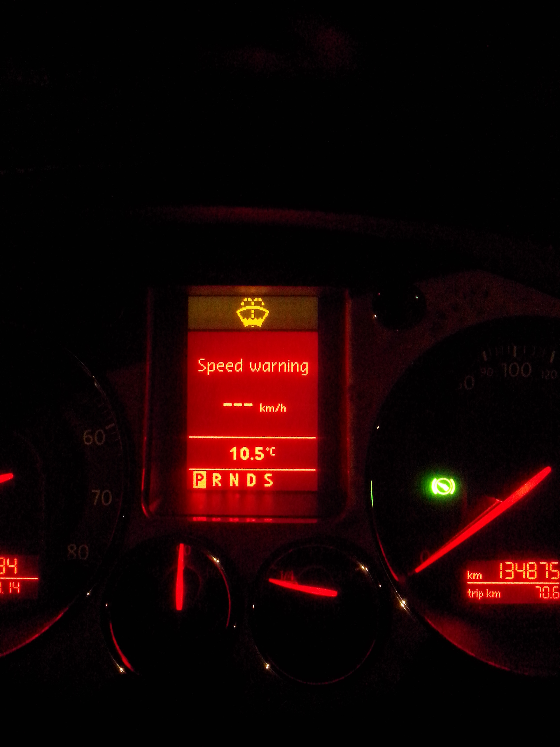

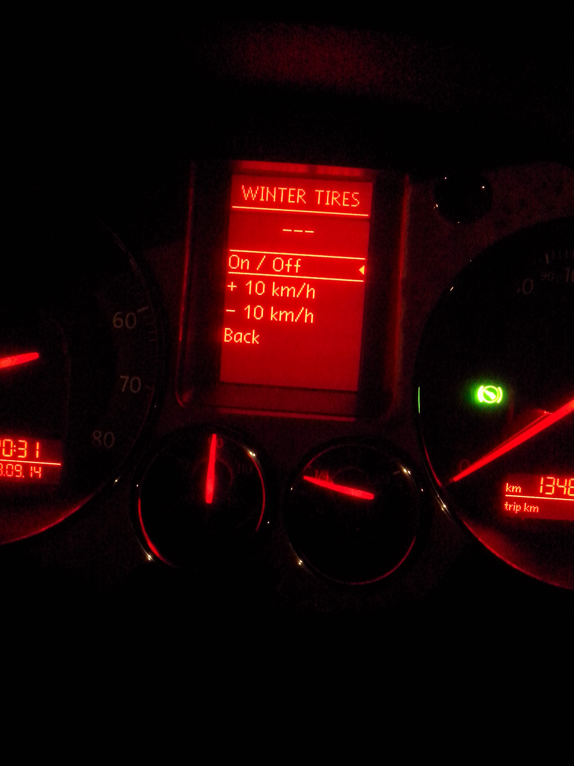

Добрый день! Поиском не смог найти похожую тему, может плохо искал.
Суть вот в чем при наборе скорости от 120 км/ч и выше не переставая из панели приборов идет сигнал динь-динь-динь. Громкая музыка решает вопрос, но не всегда хочется ее так слушать. Это точно не ограничитель скорости при использовании зимних шин, его я регулировал когда он срабатывает слышится разовый сигнал динь и выводится надпись на экран.
Звук после 120 можно как то убрать через шнурок? Подскажите, пожалуйста, куда смотреть?

Сообщение Zimblch » 09 сен 2014, 07:56
Прошу пояснить подробней. На приборке находил скоростной ограничитель, стоит прочерком. Исправил на 90 км/ч он сработал один раз динь, после 120 км/ч начинает динькать постоянно пока не сбавишь скорость.
Всю приборку обшарил больше отсылок к изменению скорости не нашел.

Сообщение shlerik » 09 сен 2014, 16:02
Есть два вида предупредительных сигнала
1 ограничение скорости - те самые прочерки на приборке. Если включено то пищит на указаной скорости, но набрав скорость выше, через какое то время перестает пищать. При этом на приборке есть соответствующая надпись.
2. Это ограничение на зимних шинах - отключать уже надо через меню, где то в функциях полазить надо. Вроде как тоже есть соответствующая Индикация. ( как работает оповещение я не знаю)
Возможно есть еще какое то ограничение, но я не слышал, правда это совсем не означает, что его нет :D
Посмотри, что будет писать на приборке

Сообщение Zimblch » 09 сен 2014, 16:52
motoserzh писал(а):
Zimblch писал(а):
Элик писал(а):Zimblch
Опишите, пожалуйста, подробнее ситуацию. Когда появился этот звук, при каких обстоятельствах. Сколько у Вас по времени машина.
У отца была Вольво 740 из Швеции. После 120 тоже пиликала. (в соответствии с законодательством страны, из которой вывезено)
Вот это очень совпадает с моей ситуацией. Машину приобрел около года назад, предыдущий владелец сказал что быстрей 120 не ездил, я сразу не предал этому значения. Когда на трассу выехал понял почему больше не разгоняешься. Я смотрел что моя машина изготовлена для арабских стран.
Элик, ваш отец смог изменить этот сигнал?
Ответ выше читал или лень?
Обязательно читал, всегда прислушиваюсь к советам опытных людей. Но когда я услышал этот сигнал то первым делом полез смотреть настройки в БК. Сейчас вышел на улицу еще раз проверить
