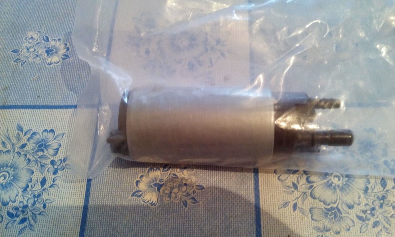

А почему не меняем на Patron PFP434 Насос топливный электрический по емех.ру стоит около 3 984 ₽.
и на экзисте и на емексе выдается как аналог наших насосов. Но только сам бензонасос.
Или какие то проблемы с ним? кто знает?

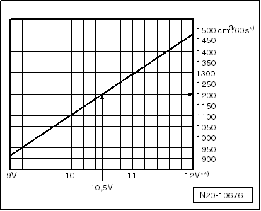

можно же попробовать сделать замер производительности насоса
Только замер делать в течении минуты
Код: Выделить всё
–   Сравнить измеренную производительность с номинальным значением.
*) Минимальная производительность, см³/60 с
**) Напряжение на выводах топливного насоса при неработающем двигателе и работающем насосе.
Пример:
Измеренное в ходе проверки напряжение составило 10,5 В. Таким образом, минимальная производительность составляет около 1200 см³/60 с.
Если номинальное значение не достигается:
–   Снять крышку заливной горловины и повторить проверку. Если номинальная подача топлива достигнута, проверить систему вентиляции топливного бака.
Если номинальное значение всё ещё не достигается:
–   Снять модуль подачи топлива и проверить сетчатый фильтр на загрязнение.
–   Если и здесь неисправностей нет, заменить фланец с топливным фильтром.
–   Повторить проверку.
–   Неисправен топливный насос, заменить модуль подачи топлива → Глава.
Номинальная производительность достигнута, тем не менее есть основания подозревать наличие неисправностей в системе питания (например, иногда прекращается подача топлива): проверить давление топлива в движении
Господа! прошел почти месяц и около 1,5-2 тысячи пробега как заменил бензонасос на аналоговый Patron PFP434 Насос топливный электрический.
Полет нормальный. Тестировал машину на холостых со включенным кондером в течение часа во дворе - все работает, машина больше не дергается и не глохнет.
Рекомендую всем! ничего не надо переделывать и колхозить. Один-в-один наш бензонасос по креплениям вообще по внешнему виду!
Идентичен 100%

Жаль не заходил раньше в тему. При каком уровне топлива возникали проблемы? А на ходу на скорости больше 100 не глохла?
Все признаки показывали износ бензонасоса - отключался от перегрева.
Чтобы поберечь свой бензонасос, старайтесь не дожидаться пока загорится лампочка - заправляйтесь чаще, старайтесь всегда иметь не меньше половины бака. Тогда даже изношенный насос не будет создавать проблем.
Привет! Да от уровня топлива никак не зависело и на скорости наоборот все отлично было. Несколько раз в казань туда сюда мотался с таким насосом (более 2000км в сумме с уже проблемным насосом). Глохла собака только на холостых. За перегрев согласен, так и думал в принципе. Просто куча версии была, а диагносты стоят также как и этот насос-китаец. В общем установил и проблема решилась. Надеюсь кому то разбор моей ситуации поможет!
