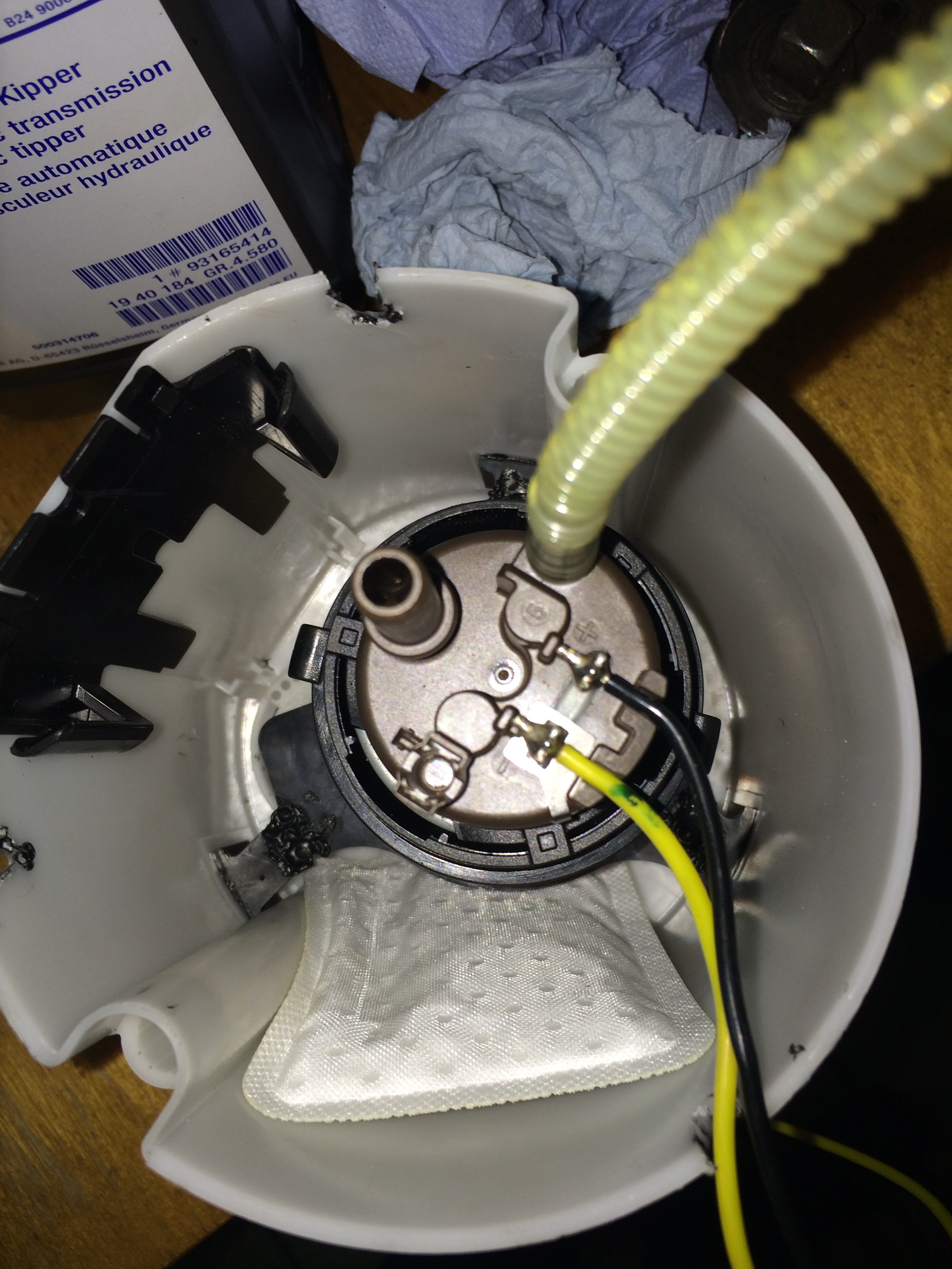

Сообщение roman1910 » 09 фев 2016, 19:35
Доброго. Фильтр стоит сверху насоса, как шляпа у гриба. от него идут трубки вниз - в сам модуль подачи топлива. Чтобы поменять фильтр - не надо лезть в насос. Вот поэтому никто и не поймет, как можно было сломать носик у самого насоса. :)
На форумах по замене фильтра ,я не где не нашел про фильтр который вы говорите ,у меня только вот этот
который стоит в самой колбе, или есть ещё какой то у нас фильтр?

Сообщение Николай 7477 » 09 фев 2016, 19:50
Верхняя крышка топливного модуля - в ней находится фильтр.Заменил весь модуль 95т км.
Насос качал 3 бар.На фото нижняя сетка в очень хорошем состоянии.У меня было пластилина в спичку толщиной.

Сообщение Сержант » 09 фев 2016, 21:06
roman1910 писал(а):
Вчера залез туда, тоже хотел фильтр поменять, в итоге сломал носик на насосе который бензин подает, писец просто, приклеил на эбоксидку, ну и на всякий случай купил насос вазовский, завтра пойду пробовать ,выдержит эбоксида давление или нет.
Не держит эбоксидка, не приклеился носик на насосе ,пришлось колхозить как ребята делали, поставил вазовский насос,полет нормальный.
я бы не рисковал так, вдруг в пути польет, у нас в Калуге человек продает фильтр новый за 3р. в авито глянь, он еще сторгует, я его глядел он реально новый и без проблем, просто мне не подашал так как, у меня штатная вебаста.
Про какой Вы фильтр имеете в виду?, он вроде у нас одинаковый в баке стоит в насосе
Вот такой, он вставляется сверху в насос https://www.avito.ru/moskva/zapchasti_i ... _559043577

Re: Не могу найти где находится топливный фильтр passta b6 2.0
Сообщение roman1910 » 09 фев 2016, 23:16
Кто нибудь напишите диаметр и высоту родного насоса(помпы) для BVY
Чуть бы по раньше, я его 2 дня крутил в руках.
понятно, спасибо
