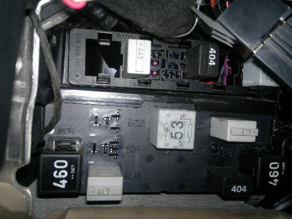

Сообщение rsn1305 » 14 фев 2016, 08:34
в моём точно таком же случае вышла из строя релюшка , это её были первые признаки на ходу в любой момент гасила машину и сама как не в чем не бывала работала , потом сдохла и машина стояла 4 дня пока не вызвал спецов.
на фото две релюшки 460, та которая с лева от нее все беды (с право точно такая можно перекинуть их местами и посмотреть результат)

Re: Непонятная беда.
Сообщение Elephant » 14 фев 2016, 10:59
Если бы это было реле - там бы ошибок было куча и маленькая тележка.
А что топикстартер имеет ввиду под "не заводится"?
Стартер крутит, но не схватывает? Стартер не крутит? Схватывает, но слабо? ...
Как то более информативно хотелось бы. И конечно нужен скан ошибок. А то получается диагностика по фотографии, да ещё и фотографию забыли показать :D
