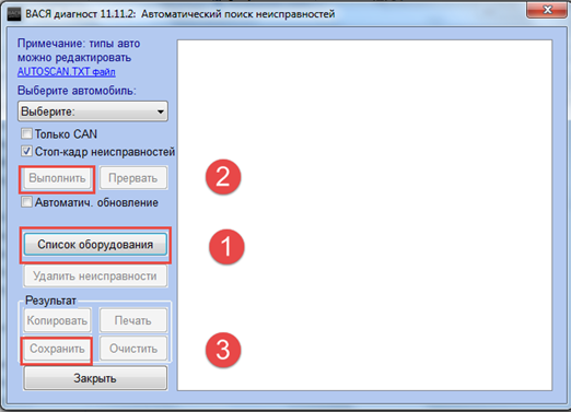

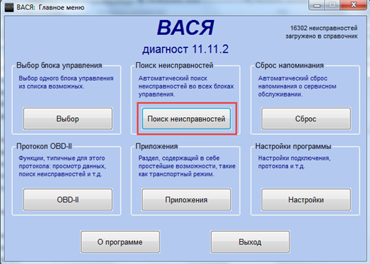

Сообщение Alemania » 08 мар 2016, 08:28
Только запомните путь куда сохраняете файл.
По умолчанию лог сохраняется по пути C:\Вася диагност\Logs
