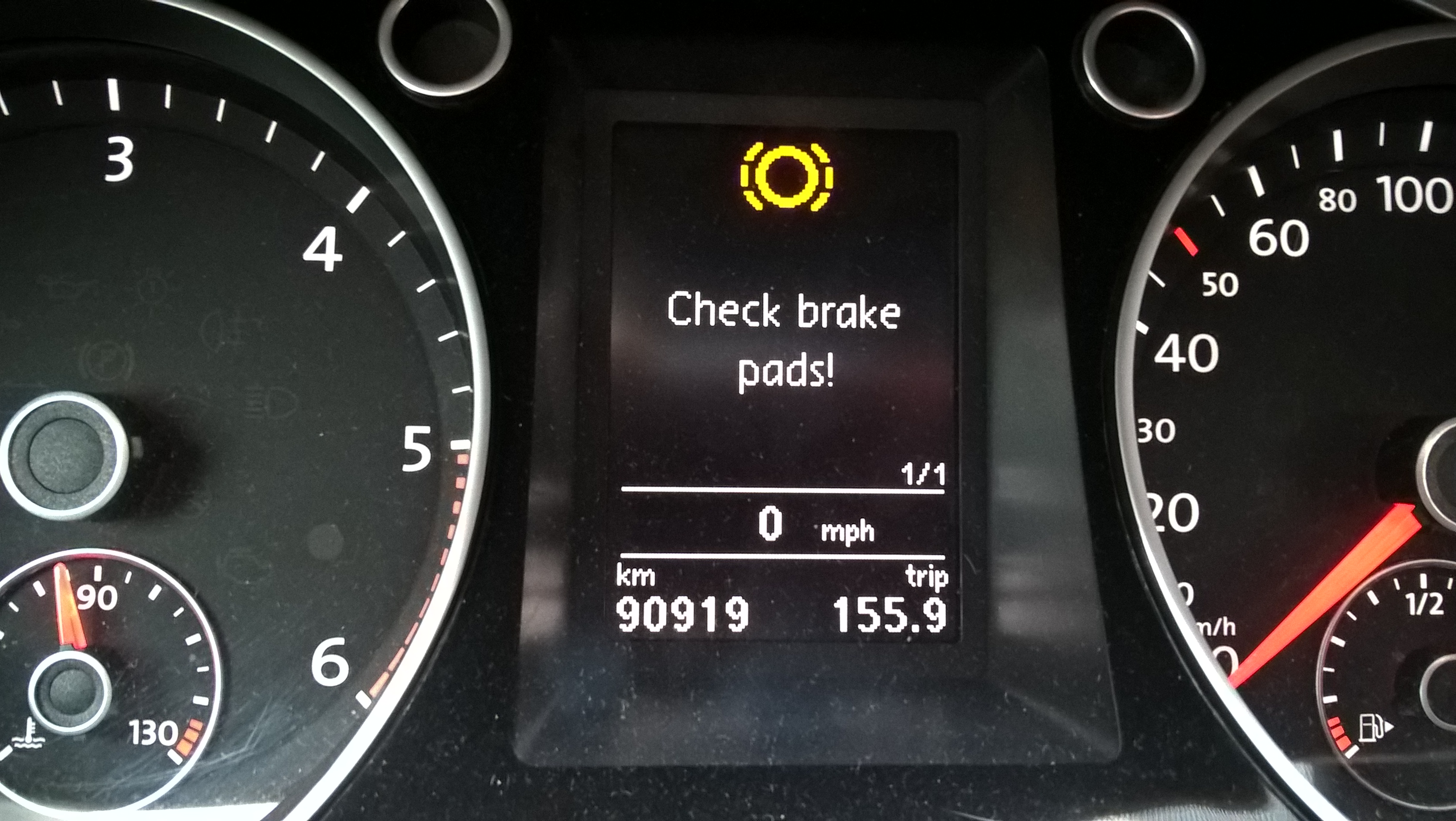

Сообщение ilyaudalow » 14 апр 2016, 14:30
Что это , колодки заканчиваются? :shock:

Сообщение Кирилл_Kup » 14 апр 2016, 14:38
Да, Написано же Русским по Английски "Проверьте тормозные колодки", https://translate.google.ru/(c)
Причём передние колодки, задние не оснащены датчиками, но лучше поменять вкруг

Сообщение demainst » 14 апр 2016, 15:09
Кирилл_Kup писал(а):Да, Написано же Русским по Английски "Проверьте тормозные колодки", https://translate.google.ru/(c)
Причём передние колодки...
+1. Если точнее, датчик на левой внутренней колодке.
Или сносились передние колодки или обрыв датчика. Что менее вероятно, но тоже бывает - полчаса назад заменил разъем к датчику колодок. А то колодки поменял, а надпись не ушла. :(
Задние тоже проверить надо, хотя не факт, что и они износились. В среднем, задние ходят раза в два больше передних.

Сообщение ilyaudalow » 14 апр 2016, 15:34
Оригинал, в данном случае, выбор далеко не лучший. Есть варианты дешевле, а есть и получше,
Ступицу переднюю правую недавно менял , колодки живые были, может правда датчик . Хотя сегодня слышал легкий скрип тормозов когда почти остановился. Сколько проедут с этим чеком ? Если колодки. Я в 80 км от дома.

Сообщение Юра Криков » 14 апр 2016, 15:38
ilyaudalow писал(а):Сколько проедут с этим чеком ? Я в 80 км от дома.
Как тормозить будете ;) Люди по 2-3 тыщи наматывали легко,после этого значка :)
Но я бы , не поленился,снял левое колесо и визуально глянул.

Сообщение shlerik » 14 апр 2016, 19:50
ilyaudalow писал(а): Сколько проедут с этим чеком ? Если колодки. Я в 80 км от дома.
я 1000 проехал, и еще бы проехал, но не стал ждать. зависит от производителя, колодки могут быстрей изнашиваться, и от водителя, если постоянно на тормоз жать

Сообщение Кирилл_Kup » 14 апр 2016, 22:15

Согласен, но опять же не забываем затирать ошибки после замены, как у меня с приборкой было, после установки стандартной, коробка была в аварийном режиме пока не затёр ошибки, и СЛАВА БОГУ шнурок прикупил =)
так что имеем ввиду вылезла ошибка, меняем запчасть, затираем ошибки, снова сканируемся.

Сообщение fargo » 14 апр 2016, 22:27
Это не ошибка а индикатор ) заменил колодки - индикатор потухнет

Сообщение Кирилл_Kup » 14 апр 2016, 22:36
fargo писал(а):Это не ошибка а индикатор ) заменил колодки - индикатор потухнет
Отправлено с моего DROID RAZR HD через Tapatalk
Апдейт, цитировал ответ demainst, "А то колодки поменял, а надпись не ушла."

Сообщение fargo » 15 апр 2016, 09:31
Я тоже колодки поменял и не потух ) отвалился провод от индикатора. Сделать проводку и он потухнет. А когда все исправно - все работает так )

Сообщение demainst » 15 апр 2016, 16:43
fargo писал(а):Я тоже колодки поменял и не потух ) отвалился провод от индикатора. Сделать проводку и он потухнет. А когда все исправно - все работает так )
Писал уже где-то в теме про колодки, повторю и здесь: разъемы колодок у ФВ таки-же как у АУДИ, только там все наоборот: а нас на колодках мама, у АУДИ - папа. Соответственно, сервисы которые меняют колодки выбрасывают эти фишки пачками.
