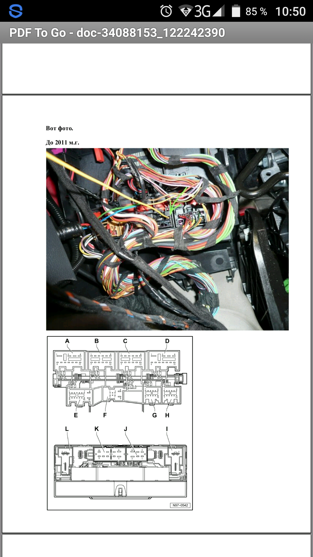

Только я что-то не понимаю, как искать в блоке бортовой сети (ббс) эти провода и разъемы?
Как мне объяснил Павел, T12i/2 - это 12-ти пиновый разъем в ббс, пин №2
Как его найти, может кто делал фотоотчет или может мне помочь?

Re: Вопрос по климату от Passat b7
Сообщение pashustic » 07 фев 2016, 09:33
maverickmsk
У кого есть эльза пусть зайдут в схемы электро, далее j519 , далее расположение разьемов, далее нпходишь t12i и соответ-ую ему БУКВА
вроде буква I , онп подписана на блоке но вы перепроверьте

Сообщение RUS.YRN » 07 фев 2016, 10:52
Вот схема блока,но точно не скажу какой именно нужен 12-ти пиновый,их там несколько

Сообщение fargo » 23 ноя 2016, 14:43
T12i разъём B

Сообщение 1501917 » 23 ноя 2016, 14:46
fargo писал(а):T12i разъём B
Это что там находится?
