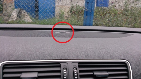

Сообщение Измаил » 16 июн 2017, 16:08
сегодня и его отключали - совершенно никак не повлияло на работу моего климата.
вот он -

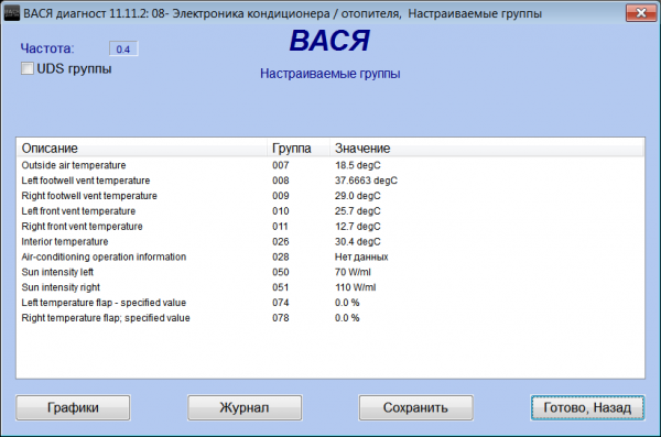

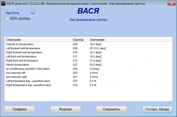

Итак, на днях глянул еще раз машинку.
Daniliv писал(а):Через Васю солнечного излучения.
Спасибо, нашел параметр.
Во-первых, скан (уже с новым блоком климата - думаю, можно считать его заведомо исправным).

По климату одна единственная ошибка, она присутствует на всех старых авто и по заверениям множества людей никак не влияет на функциональность. Чтобы ушла, нужно один из компонентов поставить от б7 (то ли приборку, то ли блок бортовой сети). Еще две ошибки никакого отношения к климату не имеют.
Далее несколько скринов с измерениями и комментариями. Показания ДТОЖ совершенно корректны, датчик наружной температуры тоже все правильно показывает.
а) старый блок климата, заданная температура 18 градусов
В салоне прохладно, никак не 26 градусов. Климат вполне логично холодит, правда справа спереди почему-то холоднее, чем в других местах.
б) старый блок климата, заданная температура 26 градусов
Климат переключился в режим нагрева, но не надолго, т.к. по датчику температура быстро превысила эти самые 26 градусов. Напомню, в салоне явно не жара.
в) ставим новый блок климата, задаем температуру 22 градуса
После предыдущих манипуляций температура поднялась, но уж точно не до 30 градусов. А датчик показывает 30. И климат, естественно, начинает охлаждать салон. Причем опять спереди-справа значительно холоднее выхлоп, чем в других воздуховодах. Как по показаниям датчика, так и "наощупь".
В итоге вот эти вопросы ставят меня в тупик:
1) Не могут все датчики салонной температуры врать. Пробовали 3 блока климата и пару термодатчиков. Что еще может влиять на вычисление салонной температуры климатом?
2) Почему при работе на охлаждение всегда спереди-справа дует сильно холоднее, чем в других воздуховодах?
3) Старый блок показывал околонулевые данные интенсивности солнечного излучения, а новый - нет. Погодные условия были идентичны (пасмурно, солнце не выходило). Вопрос в том, каковы пределы измерений данного параметра и насколько он вообще влияет на работу климата?
Вот как-то так. Думаю, что главная проблема - завышение салонной температуры, т.к. почти все остальные симптомы объясняются стремлением климата "сбить температуру". Вот только в чем причина и как с этим бороться?

motoserzh, смущает то,что в режиме "HI", печка жарит адски со всех дефлекторов.
также если выставить на климате 21 и приложить к датчику(который встроен в блок климата) лед, то жарить начинает и на 21.
можно ли в таком случае подозревать радиатор печки?
все, как бы, говорит о том, что неисправен датчик(встроенный в блок климата), но поменял уже несколько блоков и на всех их работа на обогрев идентична(жарит и держит иемпературу только на "HI").
откуда, с какого ещё датчика, может браться информация о температуруре в салоне???
испаритель каким либо образом может влиять на работу климата в режиме обогрева?
