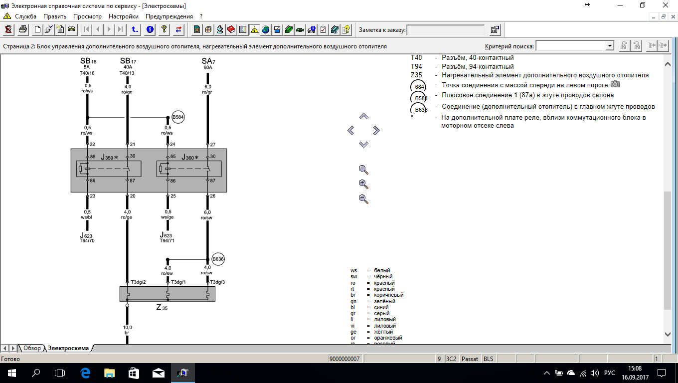

Daniliv писал(а):
morpeh писал(а):
Daniliv писал(а):Когда когда занимался растяжкой организма скорее всего зацепил CAN шину у фена или смотри преды.
Так галка то на фене была снята. Почти 3 года у меня машина, а я и не знал, что он у меня стоит. Мож он давно навернулся и фрицы его компом просто убрали, чтоб ошибки не вылезали? Пред тока один стоит, который большой?
Подожди у тебя же фен без мозгов, управляется с помощью релюх под блоком предов под капотом, тогда пред. Сейчас к Лизе в гости зайду посмотрим что скажет.
А по подробнее! :) Как он работает и как его проверить? Я чё, зря его вы список оборудования Васей добавил? :?
+7 911 891 71 41
morpeh
Сообщения: 3257
Откуда: Псков
Re: Заслонки или радиатор печки
Сообщение Daniliv » 16 сен 2017, 13:46
Их три SB 18 5A SB 17 40A SA7 60A.
B-5 AHU 1.9 продан
И многие другие там-же
Сообщения: 10418
Сообщение morpeh » 16 сен 2017, 14:00
Daniliv писал(а):Их три SB 18 5A SB 17 40A SA7 60A.
Спасибо!
+7 911 891 71 41
morpeh
Сообщения: 3257
Откуда: Псков
Сообщение Daniliv » 16 сен 2017, 14:12
В списке только дипломированные фены 7D.
B-5 AHU 1.9 продан
Сообщения: 10418
Сообщение morpeh » 16 сен 2017, 14:21
Daniliv писал(а):В списке только дипломированные фены 7D.
То бишь, галку надо снять?
+7 911 891 71 41
morpeh
Сообщения: 3257
Откуда: Псков
Сообщение Daniliv » 16 сен 2017, 14:58
Да. Проверь преды и когда будет ниже +5 проверь питание на фене.
Или дай питание, приходит три провода масса 10 квадрат, плюсовой 6к. расходится на два тена и третий 4к на третий тен.
B-5 AHU 1.9 продан
Сообщения: 10418
Сообщение Daniliv » 16 сен 2017, 15:18
Или дай питание.
B-5 AHU 1.9 продан
Сообщения: 10418
