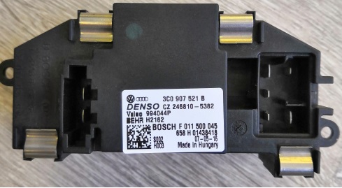

Старый регулятор - заменен на Dominant AW3C009070521F

Блок управления скоростью на что заменили? На новый или БУ? Голосую за косяк в нем, я свой летом постирал и при включении он тоже вентиляторы на максимум потом помер. В итоге перегорели оба ключа. Правда он у меня совсем не запускал вентилятор. Ни в ручном режиме ни в авто. Поменяли оба транзюка и все заработало. Прозвоните ключи в своем блоке. Если на ручке скорости вращения светодиоды горят, реагируют на поворот, то это косвенный признак, что сигнал на блок управления скоростью идет
kondratva
Сообщения: 550
Зарегистрирован: 03 авг 2014, 17:06
Re: Некорректная работа вентилятора печки Climatronic 3C0 907 04
Сообщение k_s_v » 30 ноя 2018, 16:45
да новый - Dominant AW3C009070521F
k_s_v
Зарегистрирован: 14 ноя 2014, 12:34
Сообщение k_s_v » 30 ноя 2018, 17:16
Проверил в старом блоке силовые транзисторы на коротко не звонятся.
