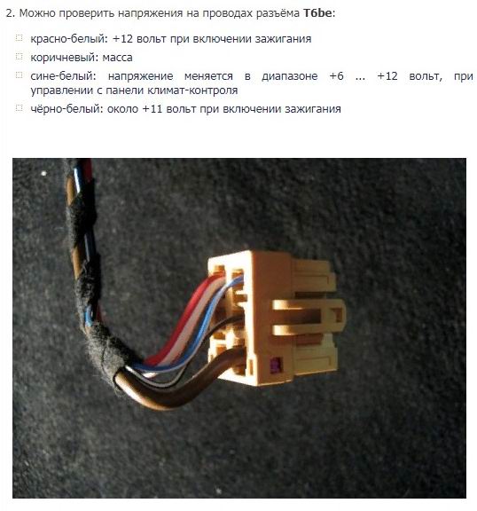

Добрый день, мотор печки перестал включаться машина B6 мотор BSE, автоматический климат, напрямую пробовал мотор работает, предохранитель целый, на фишке которая вставляется в вент есть на красно-белом и коричневом 12в, на тонких никаких сигналов нет, или со снятой с мотора фишкой их не будет. может где то ещё есть рели какое нибудь подскажите. на климате все крутилки и индикации имеются

мне по фишке интересно у всех нет напруги на тонких проводах

Чем выше напряжение дает клима на блок вента, тем медленнее крутится вент и на оборот.

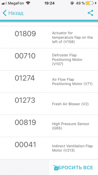

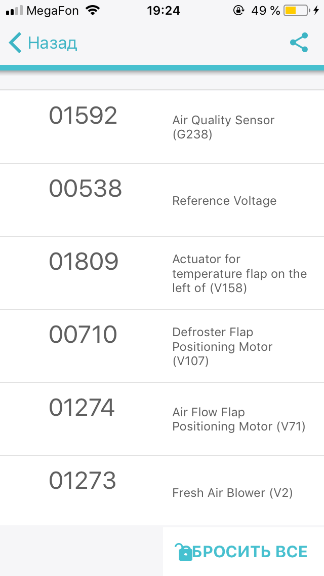

Сообщение devviancce » 16 май 2018, 19:44
Добавил коды ошибок, я так понимаю вентилятору кирдык, остальные адаптировать климат просто нужно. И ещё не светятся окошки с температурой
01809
Исполнительный электродвигатель левой заслонки управления температурой воздуха-V158
00710
Исполнительный электродвигатель заслонки размораживателя-V107
01274
Исполнительный электродвигатель заслонки воздухозаборника-V71
01273
Приточный вентилятор-V2
00819
Датчик высокого давления-G65
00041
Исполнительный электродвигатель заслонки равномерного распределения воздушных потоков-V213
01592
Датчик загрязнения воздуха-G238
00538
Опорное напряжение

Сообщение Daniliv » 17 май 2018, 17:39
Посмотрите на управляющем проводе есть питание или нет.
Покрутите крутилку, меняется напряжение или нет.

Сообщение devviancce » 17 май 2018, 19:55
напряжения не было. Разобрались всем спасибо за помощь, горе диагносты пропустили предохранитель :) и я с уверенностью не перепроверил!!!
