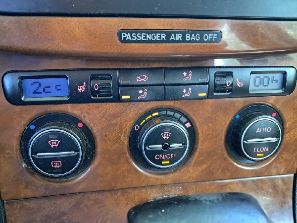

вообще то что не дует климат при заднем ходе и проч. меня не сильно напрягает. Напрягает то , что кондиционер более менее холодит только если на климате 24 и выше...от LO до 24 не дует в салон,вентилятор работает, гудит под торпедой ,при нажатии и отпускании кнопки ECON минуту где то дует в салон ,потом заслонка перекрывается.Может ли эта беда быль связана с неработающей рециркуляцией?
