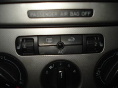

Всем доброго времени суток, у меня вот такая беда с печкой и кондеем, эти приборы работают отлично, но вот направление воздуха не переключается, переключатель как ни крути воздух всё равно летит и на лобовое, и на ноги,и из верхних дефлекторов. Можно не париться с выбором направления воздуха. Но я почему то думаю что должен этот переключатель работать, подскажите как добраться до этого переключателя и как проверить его работоспособность????

Я понял ВАс!!Ручное управление!!Тогда смотреть состояние привода. В климатронике это выполняет заслонка, в климате наверное привод какой нить! :?

я конечно не знаю как это называется, но точно знаю что это не климат контроль
у меня вот такая не хитрая установка

Тросы там стоят, вынь магнитолу и бардачёк,глянь куда уходят, где то соскочили с заслонки.

бардачёк снять не смог,за то расковырял панель с крутилками, тросик там один и уходит он под торпеду :shock: мне самому туда точно не добраться :?

а сама крутилка (переключений положений куда дуть) поворачивается туго или легко вертится?
должна туго крутиться т.к. правильно сказали.. тросы там.. ну и как уже верно сказали искать где слетел трос...

крутиться легко, трос там один, когда крутишь трос слышно как что-то переключается или не переключается но слышен звук работы какого то механизма, из первого вскрытия стало ясно, что нужно попадать под торпеду к самому механизму

ну раз не с ручки слетел значит дерзай! снимай бардак или куда там трос идет... удачи!
