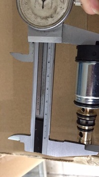

Сообщение dau7507 » 19 авг 2017, 20:46
У меня клапан сегодня пришел, тут же поехал менять. Снялся легко, но зараза не подошел. Оригинал оказался короче примерно на 1-1,5 см. А купленный - длиной 8,5 см. На вид такой же как по ссылке у vadi86.

Сообщение vadi86 » 03 сен 2017, 15:30
1.5см разница в длине. Но место в самом компрессоре как раз для длинного.

Сообщение dau7507 » 07 сен 2017, 12:42
Переговорил с продавцом на али-экспресс, он посоветовал другой клапан https://ru.aliexpress.com/item/PXE14-PX ... Title=true
Его длина показана на фото - 7,5 см. Короче моего на 1 см. А про мой ничего не сказал.
