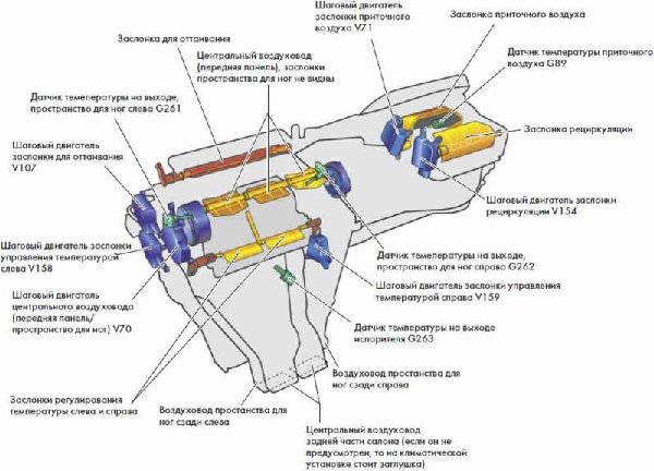

Хотя к 107 надо лезть. Она одна не чищеная. Постукивает иногда. 158 159 113 71 чистил

107 за приборкой вроде, над 158
Ага. Именно там.
Ага. Именно там.
Где-то скачал
Ага. Именно там.
Спасибо. Такая картинка у меня в телефоне уже живет давно.
