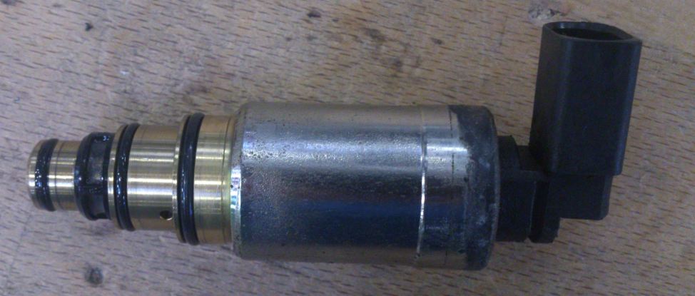

А где этот клапан находится и как его продиагностировать? Если есть возможность, то приложите фото.

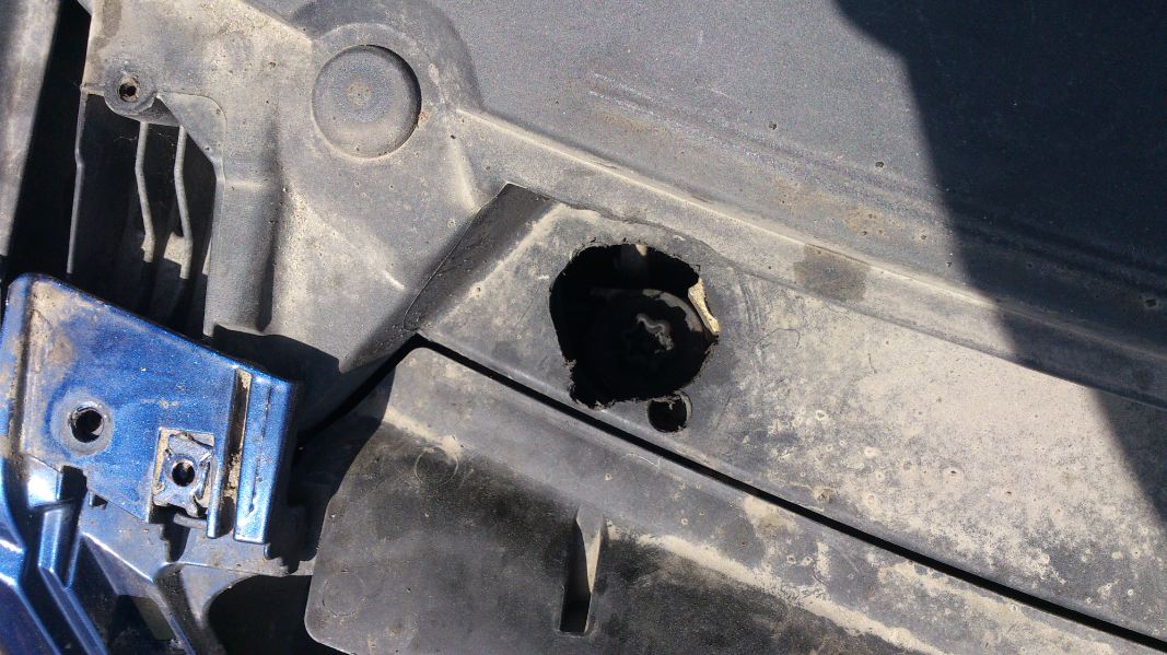

На свой клапан подавал 12В, при этом "игла" уходит немного внутрь, но видимо должна уходить дальше, но мешает стружка. Если я правильно понимаю, то через фильтр хладогент поступает и через низ клапана должен выходить. Маленькие дырочки вверху видимо что-то типа обратки.
SMuT в вашем случае ключевое слово скорее всего 2006 год и "зекселевский" компрессор. С помощью зеркала можно посмотреть какой компрессор установлен, шильдик снизу компрессора. Судя по "васе" ток на клапан поступает, но при этом не возрастает давление, при этом не включаются вентиляторы и толстая трубка не становится холодной.

К сказанному andruxa77 добавлю, что клапан этот установлен в компрессоре. :)

http://vwts.ru/forum/index.php?showtopic=143346 тут немного инфы и фоток по клапану.
