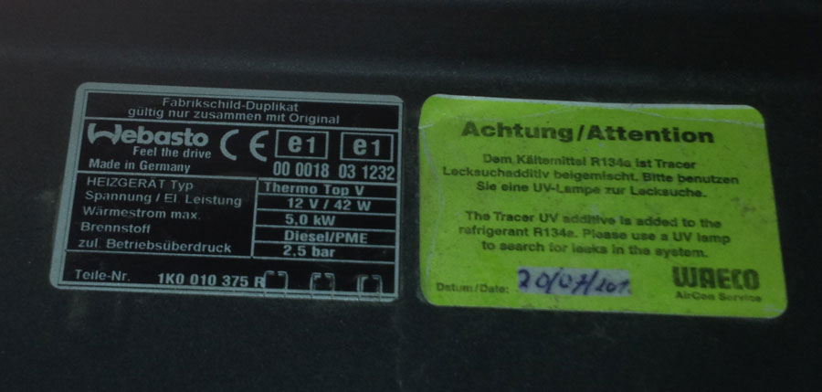

Табличка под капотом:

Наклейка под капотом говорит что таковая имеется
Вообще самое простое устройство http://www.privezi.kz/index.php/%5C%5C% ... _id=131607

При пуске двигателя понаблюдай, еть ли дымок в районе правого переднего колеса............ Если есть - вебаста работает
