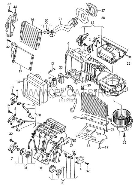

Здраствуйте! столкнулся с такой вот проблемой: после прогрева авто климат начинает булькать(не знаю как еще описать этот звук),похож на звук когда яйца в крутую варишь,вода кипит и яйца друг о друга бъются :D . иногда тихо, а иногда музыку перебивает...вообщем очень раздражает. Сегодня наконец решил найти источник этого звука, оказался за магнитолой. как я понимаю это сам блок всего климата. по коду на экзисте пишет "кондиционер" и стоимость 50 тыс. :x Подскажите пожалуйста кто знает,или сталкивался с такой проблемой можно ли его разобрать и устранить дефект, как он снимается? придется снимать всю переднюю панель? новый покупать как-то совсем не хочется... СПАСИБО!!!
вот он

Привет. У меня булькает двигатель заслонки, вот с этой ошибкой:
Контроллер 08: Климат-контроль Описания: 3C0-907-044.clb
Номер детали SW: 3C0 907 044 DC HW: 3C0 907 044 DC
Компонент:: ClimatronicPQ46 132 0811
Ревизия: 00132023 Номер лицензии: 00000000000000
Код сервиса:: WSC 00000 000 00000
VCID: 65CBA6E4AC7AE71
1 Ошибка найдена:
01810 - Исполнительный электродвигатель правой заслонки управления температурой воздуха-V159
000 - - - Периодически
Момент неисправности:
Статус ошибки: 00100000
Приоритет ошибки: 3
Частота ошибки: 1
Сброс счетчика: 48
Пробег:: 115185 km
Индикация времени: 0
Дата: 2012.10.22
Время: 12:37:24
Булькает несильно и не всегда, а климат работает нормально. Так что пока не заморачиваюсь.
vw passat B6 1.8TSI bzb tiptronic

У мен тоже трещит,но помойму заслонки до третьего положения что делать тоже не знаю ктобы подсказал,а то сильно раздражает

моторчик заслонок смотрите -работает или нет

denver7676 как я понял в этом блоке стоят электрические заслонки, одна из которых и издает этот звук. осталось определить какая(делать диагностику) и как её поменять...

вот в экзисте посмотрел. там несколько этих заслонок: №2,3,4,5,6,7
denver7676 ваша V159 это №4
