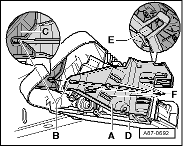

Исполнительный электродвигатель заслонки воздухозаборника -V71- снимается без затруднений только в положении „подачи приточного воздуха“ и должен устанавливаться также только в этом положении.
Снятие
– При включённом зажигании выбрать на панели управления и индикации климатической установки, Climatronic -E87- режим „оттаивание“ (в этом режиме потенциометр всегда устанавливается в положение „подачи приточного воздуха“) и подождать, пока потенциометр займёт крайнее положение „подачи приточного воздуха“.
– Выключить зажигание.
– Снять перчаточный ящик.
– Разблокировать фиксаторы -D- и -Е- кронштейна -A- во впускном канале и снять кронштейн -A-.
Картинка раз
(1 картинка)

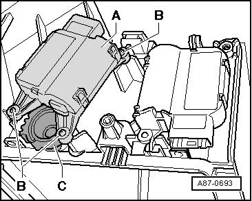

– Снять Исполнительный электродвигатель заслонки рециркуляции воздуха -V113- → Глава.
– Пометить разъём исполнительного электродвигателя заслонки рециркуляции воздуха -V113- (чтобы исключить ошибочное подсоединение к исполнительному электродвигателю заслонки воздухозаборника -V71-).
– Изъять исполнительный электродвигатель -A- из впускного канала.
Картинка два
(2 картинка)

Также надо менять,а съём правильно расписан

apoh
Начиная с 8 года .. точно не помню.. двигатель заслонки воздухазаборника \рециркуляции это одно целое ;) Поэтому картинки в эльза представлены другие еще!! Каждое авто смотреть индивидуально! :)
