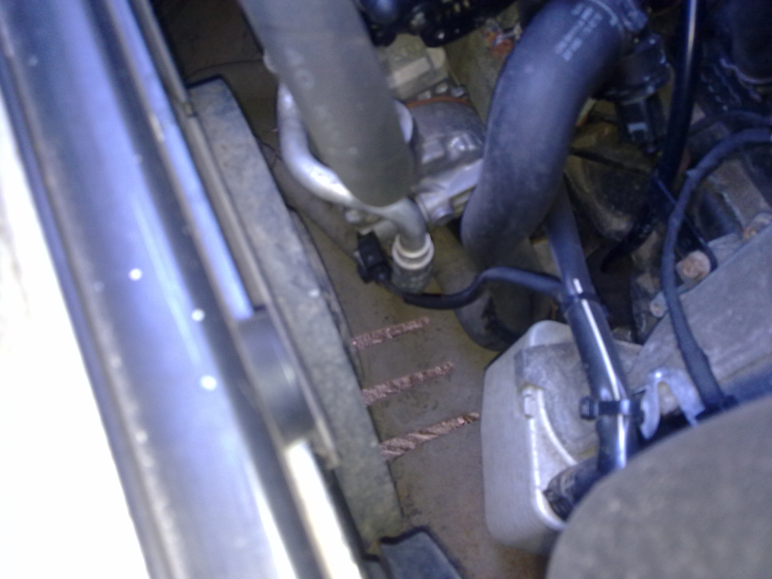

Сообщение LoReNsSe » 24 май 2014, 14:55
00898 - Подача управляющего сигнала на компрессор кондиционера
010 - обрыв или короткое замыкание на плюс
passat2 проверь контактную фишку что на компрессор одевается, была такая ошибка. Когда масло менял случайно задел и она чуть сдвинулась, правда к ней сверху вроде не подобраться, надо защиту скидывать.

Сообщение Daniliv » 24 май 2014, 15:34
LoReNsSe писал(а):passat2 проверь контактную фишку что на компрессор одевается, была такая ошибка. Когда масло менял случайно задел и она чуть сдвинулась, правда к ней сверху вроде не подобраться, надо защиту скидывать.
У вас что компрессор в верх ногами стоит, такого не бывает.
Капот открываем и вот он клапан смотрит на маленький вент(Находится рядом с ним) , фишкой в правую сторону к верху (Фотки есть но нет шнурка скинуть)

Сообщение LoReNsSe » 24 май 2014, 16:08
Капот открываем и вот он клапан смотрит на маленький вент, фишкой в правую сторону к верху (Фотки есть но нет шнурка скинуть)
Ну не знаю, может вы "резиновый человек" что бы залезть между коллектором и генератором....
И фишка находится недалеко от масляного фильтра
Ну ка покажи где вот оно???

Сообщение LoReNsSe » 24 май 2014, 16:12
Может быть разница в моторах? Так зачем тогда гнать на перевернутый компрессор и говорить что так не бывает? Как у вас на тракторах стоит я не знаю, но я рассказывал за свой случай, и как оно было у меня. :x

Сообщение Daniliv » 24 май 2014, 17:34
Фотки не корректны, это ГЕНЕРАТОР (Наверное не правильно выразился, если по ходу машины то в лево но писал капот откр...), а компрессор ниже и не кто не гон... :x а говорю то что знаю и нечего тут ....
Двиглов насмотрелся многих и В-6 и (керосинку и зажигалку), А компрессоры у нас по форме и (клапанам) не отличаются DENSO Зажигалка, SANDEN керосинка в оригинале, так что задумайтесь перед тем что то писать.
Я даю реальные советы пройденные своей практикой
Удачи

Re: показания шнурка по кондею
Сообщение LoReNsSe » 24 май 2014, 17:52
Daniliv писал(а):Фотки не корректны, это ГЕНЕРАТОР (Наверное не правильно выразился, если по ходу машины то в лево но писал капот откр...), а компрессор ниже и не кто не гон... :x а говорю то что знаю и нечего тут ....
Удачи
Под генератором стоит компрессор, а фотка сделана для общей картины и понимания как он установлен. И сверху до клапана тяжело добраться а не как вы говорите "Капот открываем и вот он клапан смотрит на маленький вент(Находится рядом с ним) , фишкой в правую сторону к верху". Так то оно так, только хрен фишку увидишь а тем более даже если и изогнутся в три погибели в слепую лезть и искать её, с учетом того что автор темы не вкурсах где, что да как. Поэтому вариант со снятием защиты актуален.
P.S. И что же я написал неверного, что вы предлагаете мне задуматься?
"У вас что компрессор в верх ногами стоит, такого не бывает." И конкретно с чего вы сделали такой вот вывод раз вы такой мастер фломастер?

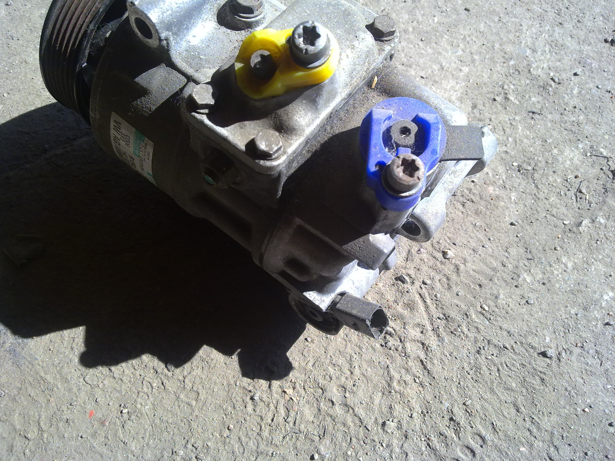

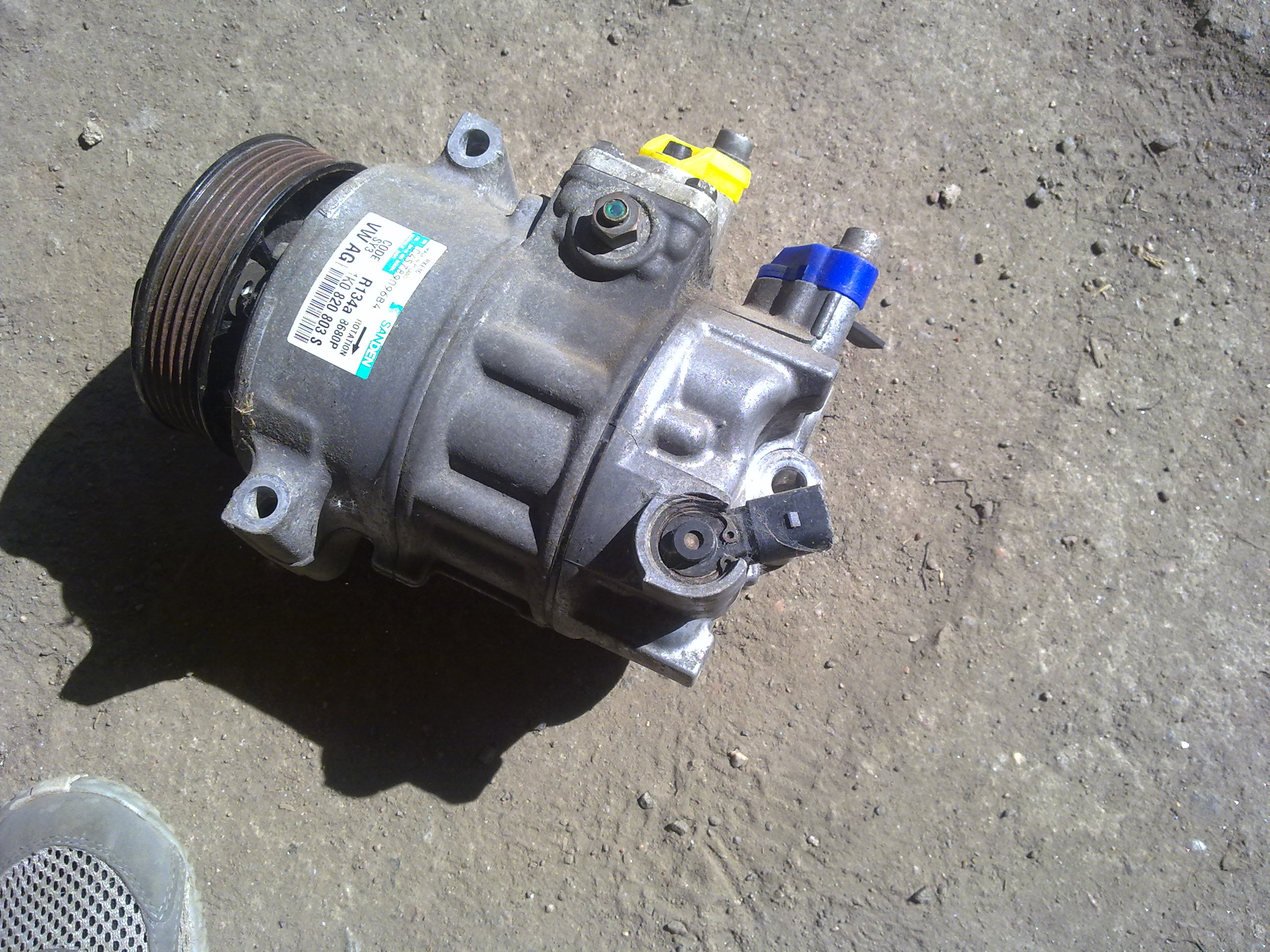

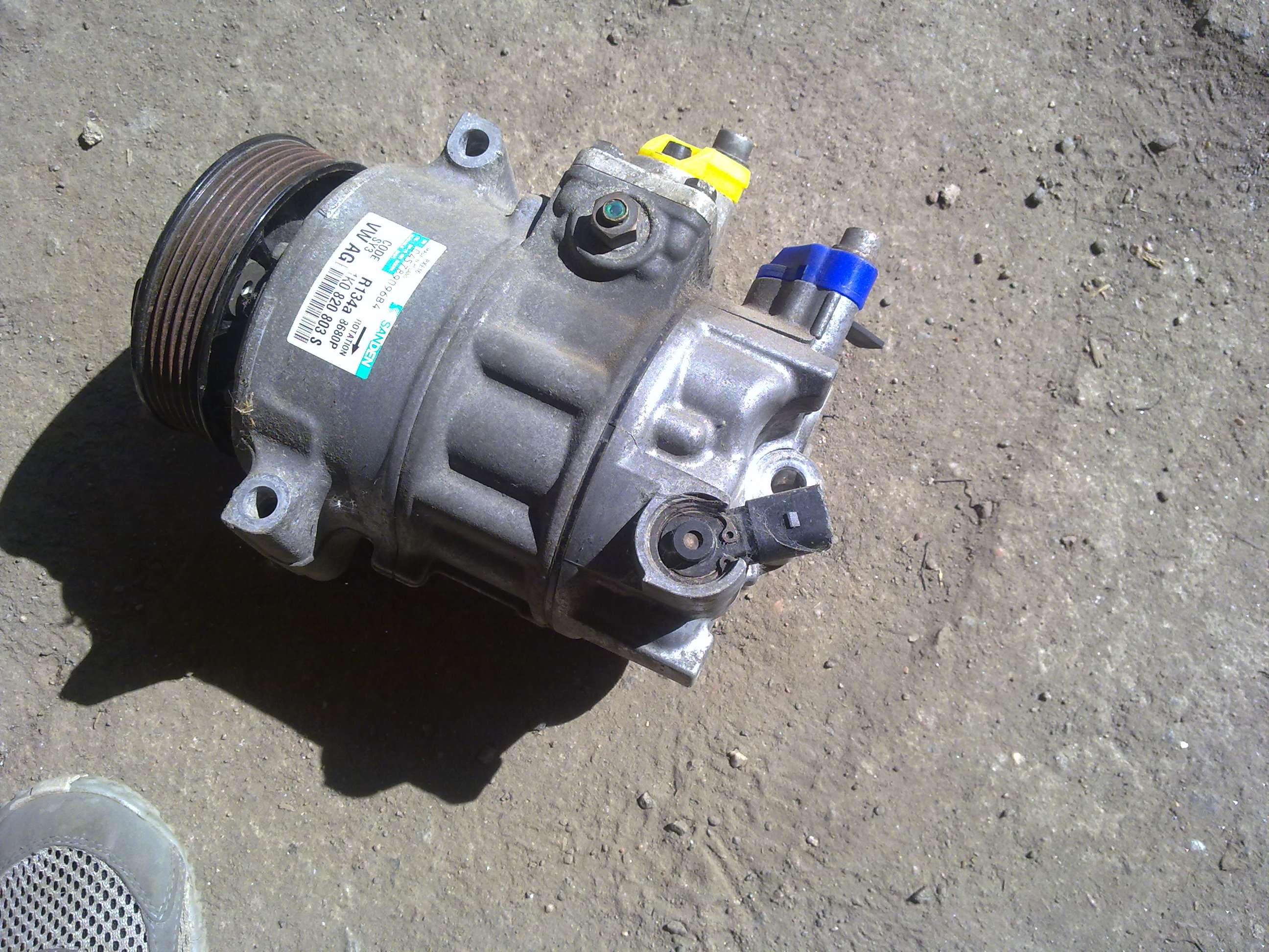

Сообщение Daniliv » 24 май 2014, 20:00
Привет фломастер, шучу без обид.
(понимания как он установлен) он кто
Сейчас постараюсь скинуть фотки, с машинки и отдельно с копрес...

Сообщение Daniliv » 24 май 2014, 20:20
После... фотка, как раз и есть тот самый провод на клапан
