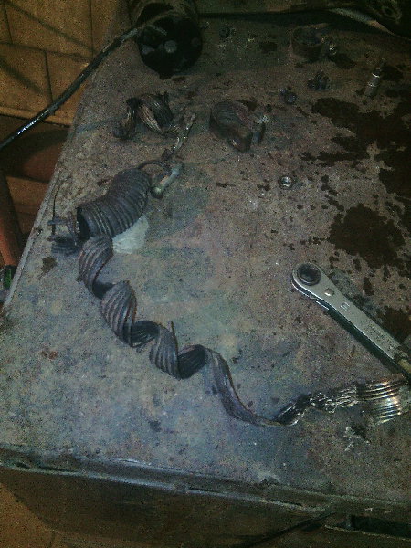

завтра собираюсь поставить. моя в труху развалилась. обнаружил когда снимал вебасто для чистки и профилактики. все равно менял радиатор и сливал жидкость. все равно бампер был снять и легко было подлесть.

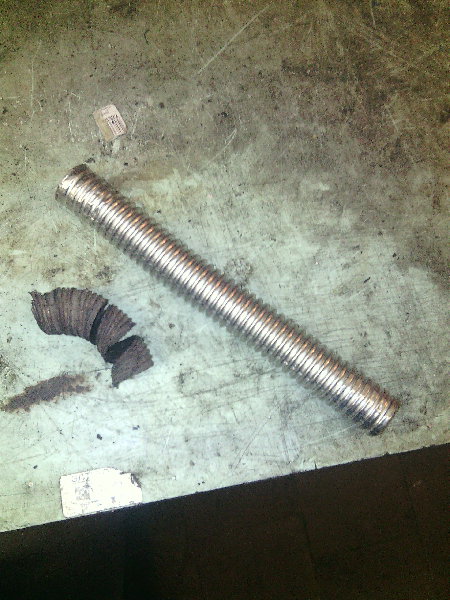

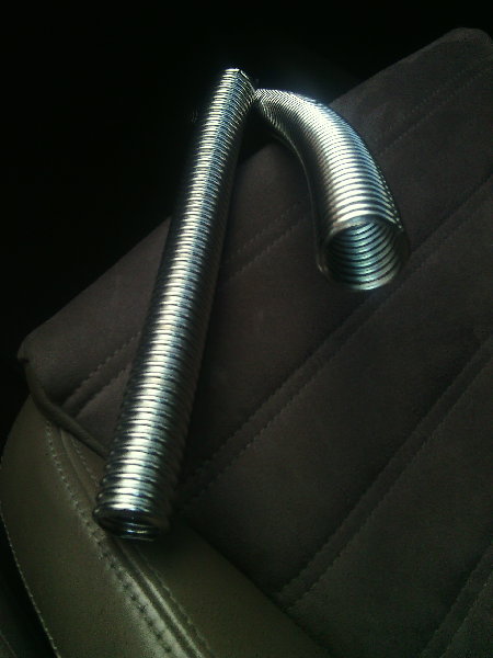

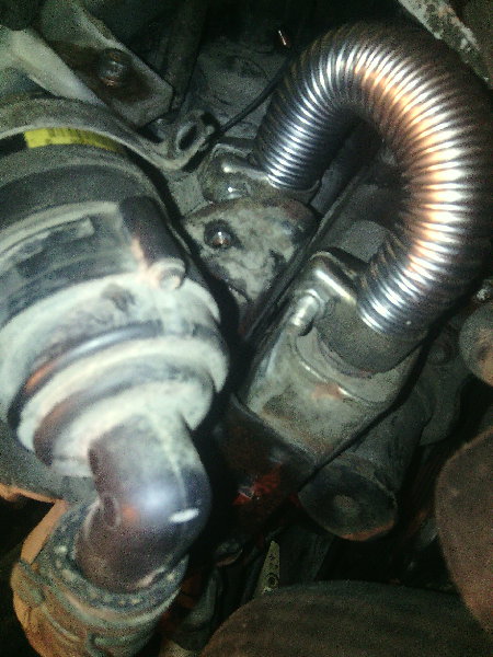

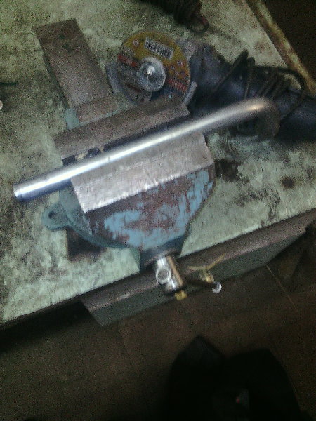

сегодня заехал на строй рынок и прикупил гофру из нержавейки. цена вопроса 380р за метр.меньше не режут. приехал в гараж и заменил обгоревшую гофру на новую времени заняло около часа. купил гофру 20мм. для расплющевания ребер гофры удобнее всего и отлично подходит штатный балоный ключ. надеваете гофру на ключ и молотком обстукивает края примерно 3-4 см для удобства одевания штатных хомутов. длина заготовки нужна примерно 18см. а после расплющевания граней получается примерно 20. как раз то что надо. вот что у меня получилось.

а это сравнение
и вот что получилось
это как делать
вот что я купил
вот что было

А про гофру(фольгу) Не сказать.))) Она когда прогарает там пипец. в живую толстая и прочная гофра.

Сообщение passat2 » 13 дек 2016, 19:38
с новой гофрой у меня все хорошо. с наступлением холодов проблем с запуском не было. гофра цела. немного изменила только цвет. все таки температура там высокая.
так что если кому нужно есть заготовки. уже в размер. могу согнуть сам если что. пишите в личку
