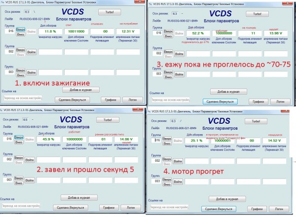

доп информация. завожу авто после ночи простоя в гараже (-2 на улице, +4,5 в гараже (недоподшит еще гараж)) сига показывает напругу 14,0 которая постепенно в течении нескольких минут переходит на 13,7-13,9. вентилятор в течении дня включен на 4 режим (из 7 или 8 ). на обеде прокатываюсь по трассе для эксперимента. при прогреве до 70 градусов (по указателю на панели)- напруга всё таже 13,7-13,9. прокатываюсь еще чуток до 90 градусов- 14,3...еще пару кругов для эксперимента на все тех же 90 градусах и ... все также 14,3.
Passat B6 variant BMP+DSG6 2007 VIN wvwzzz3cz8e057212. Немец для немеции.
сёма-лансер-виноград-шнива-сервант-немецваген.
Павлюка
Сообщения: 125
Зарегистрирован: 05 апр 2017, 14:54
Откуда: Алтайский край
Re: РТС (ФЕН)
Сообщение Daniliv » 30 окт 2017, 10:42
Работа фена ниже 3,5-4 (улица) отключения 70-75 (о/ж).
Поэтому в гараже и не включается.

ну чтож, сегодня на улице -10. завожу, захожу в меню климата и встаю в пункт 19,2- температура ОЖ. показывает+8. жду немного, становится +15 подношу руку к верхнему широкому соплу под лобовым. дует теплым, хорошо теплым.
походу зря паниковал. работает фен. через пару дней шнурок придет, еще им попроверяю))

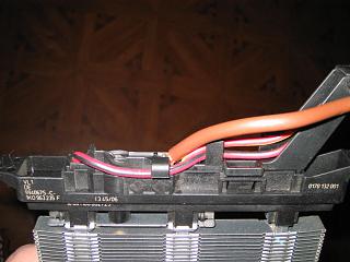

[spoiler=]знаю что надоел уже всем но: вот такой у меня фен
Павлюка
Сообщения: 125
Re: РТС (ФЕН)
Сообщение demainst » 10 дек 2017, 18:47
Павлюка писал(а):[spoiler=]знаю что надоел уже всем но: вот такой у меня фен
Три провода, КАНшины нет - тупой.

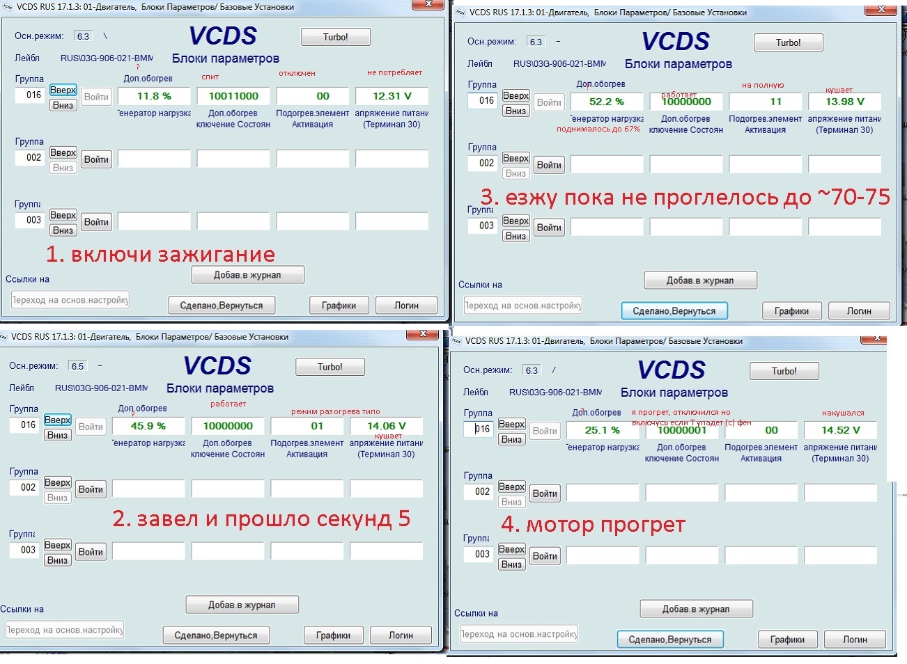

Итак имея кучу любопытства и вышку в сфере ИТ, разобрался я с феном.
Смотреть тупой фен нужно в 01-двигатель.
заходим блоки параметров и выбираем отображение 16 группы.
далее думаю по картинкам всем будет понятно.
у кого тоже тупой фен, сравните ради интереса.
и что за пункт с "?", возможно он у фену и отношения не имеет, а может это что только 1 или 2 тена работают (из 2 или 3).
Вообщем надо чтоб ктото с "тупым" посмотрел у себя такое.
