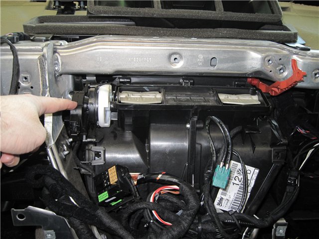

Сообщение Андреичь » 02 сен 2012, 09:08
Ребят кому не сложно отзовитесь в решении проблемы,пока выходные надо решать,а то человек справа замерзнет))
Я так понимаю это и есть этот моторчик?но почему он только слева?или на фото уже сняли правый?
08.черный,1.9 чип,320Нм.
Андреичь
Сообщения: 216
Зарегистрирован: 18 янв 2012, 09:18
Re: Холодно справа...Хелп!
Сообщение Amplify » 02 сен 2012, 09:47
Не похоже это на моторчик -V159-. По фото видно, что заслонки сидят на одной оси... Над вправо-ниже по фото искать...
Сообщение Amplify » 02 сен 2012, 11:02
Андреичь писал(а):понять не могу что смотреть и менять и номера детальки нет...
Ориентировочно 3C0 907 511 R. Но нужно уточнять. Впрочем, когда снимете электропривод, возможно его починить (и номерочек глянуть) - в основном проблемы с шестеренками и т.п. механическими частями. Ну на это тем полно...
Сообщение Андреичь » 02 сен 2012, 11:34
еще ничего не делал,фото не мое.я понять не могу где именно этот моторчик находится.
Андреичь
Сообщения: 216
Сообщение Amplify » 02 сен 2012, 13:25
Андреичь писал(а):еще ничего не делал,фото не мое.я понять не могу где именно этот моторчик находится.
Однозначно придется снимать правую нижнюю облицовку центральной консоли в пространстве для ног, бардачёк. Дальше по обстановке
Amplify
Сообщения: 743
Сообщение Андреичь » 02 сен 2012, 13:45
все,хорошо,спасибо.там уже будем думать...
