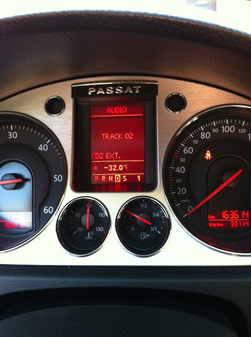

Ездил в Ильичёвск(290 км) и столкнулся с такой картиной.....
Почему-то как только заводишь двигатель - мин через пять сразу включается вентилятор(типа двигло охладить) и проверил уровень тосола -маловато, купил тосол G12, как написано на крышке, залил и всё-равно голяк(((( Возможно ли включение вентилятора если продавец авто(пред.владелец) залил что то другое не G12????
+ на ходу температура воздуха меняется от +20 до - 40 *с ???????????????????? что это такое?????
Кто сталкиавался огромная просьба помогите!

Смотри проводку датчика температуры нар воздуха. Под бампером передним. Сгнила она ... 90%.

Спасибо, а вентиляторные приколы это тоже из-за некорректных данных о температуре воздуха?

был такой глюк,не давал включить кондей при минусовых показаниях, проводку смотрел не чего не нашел-пропало само по себе после диагностики и сброса ошибки (недостоверный сигнал датчика)
