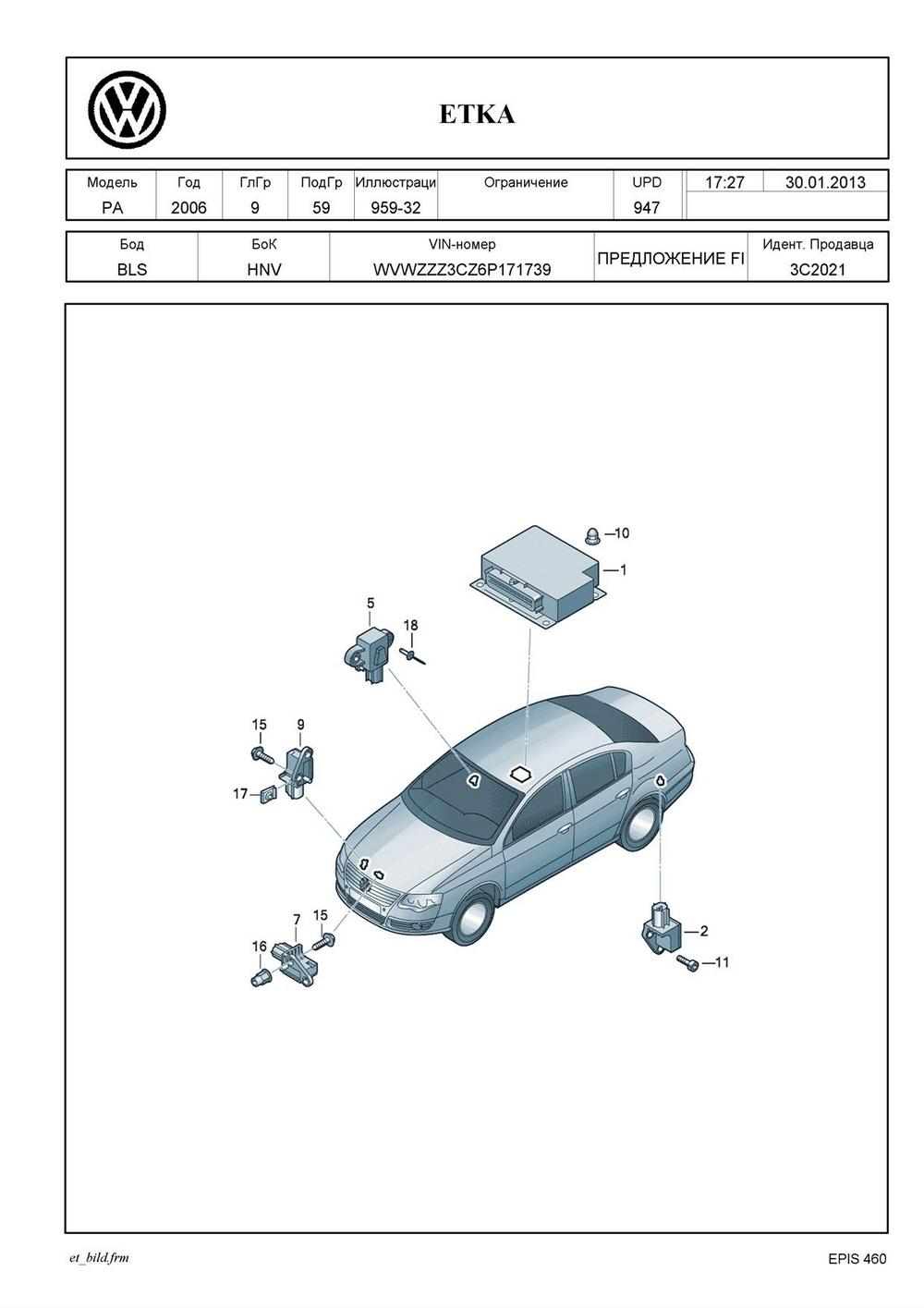

Знающие люди помогите, подскажите где искать датчик удара передний со стороны водителя? (где он стоит в самой машине)
Машина: passat B6 variant турбодизель 170 л.с. 2006 г.
probeeerka писал(а):Знающие люди помогите, подскажите где искать датчик удара передний со стороны водителя? (где он стоит в самой машине)
pashustic писал(а):позырил етку...вот что нашел..позиция 2
