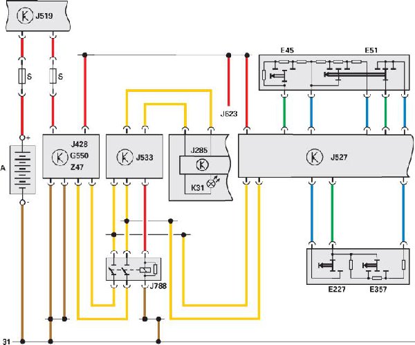

Сообщение Serzyyy » 20 янв 2015, 19:27
вот схема! а там где буква S после датчика это защита типа предахранителей?

Сообщение Serzyyy » 20 янв 2015, 20:02
а я смотрел предахранитель этот он не сгоревший! а если снять решётку видно контакты к датчику?

Сообщение pashustic » 20 янв 2015, 20:20
Serzyyy
Блок адаптивного круиза ,а именно глаз за решеткой радиатора под замену.
Для начала проверьте питание на фишке
Далее проверить кан шину на той же фишке
После можно думать о замене.
