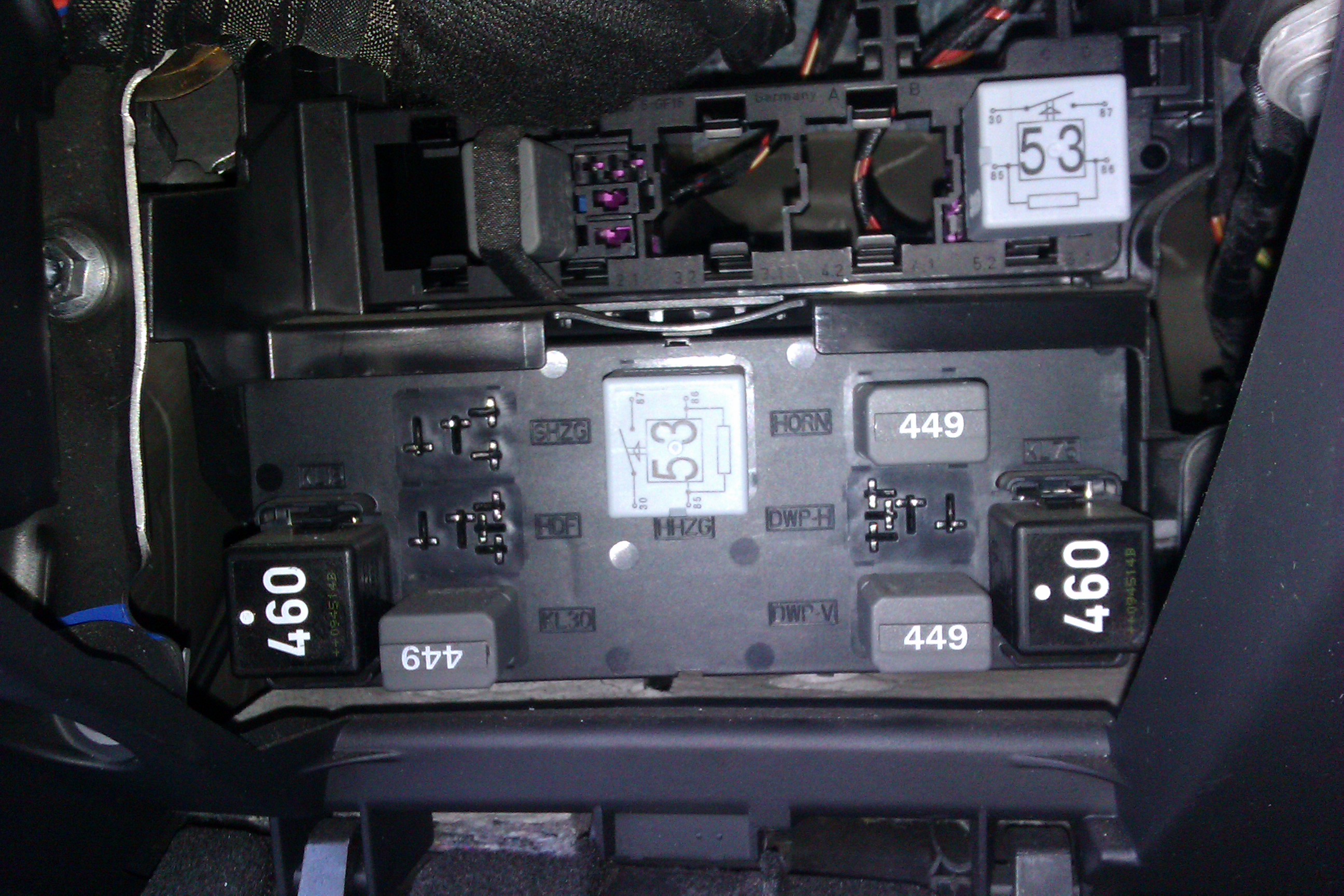

С проводкой всё нормально, массы в порядке, блок мехатроник заменет на новый...

Блок управления коробкой не видит.
Сначала посмотри реле, что в районе ног, за перчаточным ящиком.Реле j329. Далее, если с ним всё ок - проводку прозванивай от мехатрона.
Что-то подобное должно быть http://b6club.ru/download/file.php?id=26255&mode=view
460-е реле местами поменяй и пробуй завести. Так исправность реле проверишь.
Passat B6 2,0 TDI BKP
