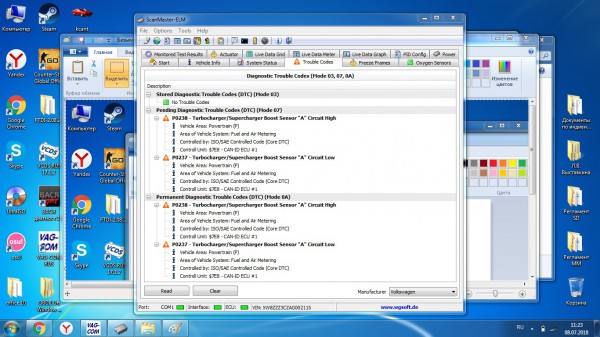

Сообщение Денис Власов » 08 июл 2018, 19:07
Вот такая картина по ошибкам скан мастером снята, скажите плиз можно по этому что нибудь понять, откуда начинать копать ? сейчас проблема проявляется при начале движения на холостых все нрмально

Сообщение Макс414 » 09 июл 2018, 21:06
Денис Власов писал(а):Вот такая картина по ошибкам скан мастером снята, скажите плиз можно по этому что нибудь понять, откуда начинать копать ? сейчас проблема проявляется при начале движения на холостых все нрмально
Без нормальных, сканов вряд ли найдете помощь. . Тут китайские иероглифы ....и продолжение гадания на кофейной гуще (как говорилось ранее,..) ищите нормальный шнур....А проще закажите и вы сэкономите много времени и средств ...
