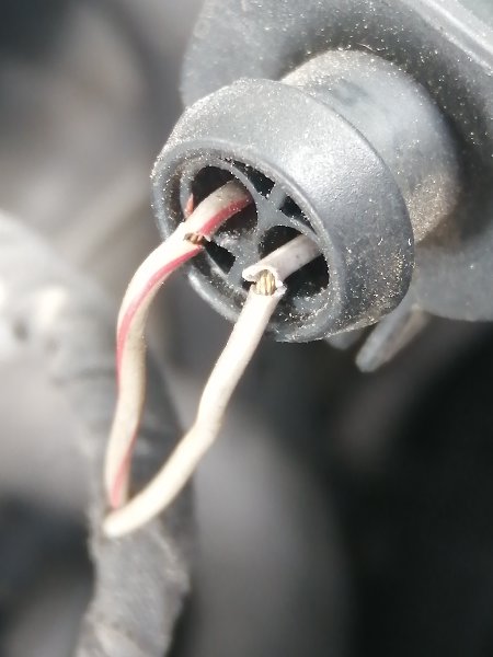

что это такое и где находится этот датчик на дизеле с мотором ВКР?

понял что он около маслянного фильтра
passat2
Сообщения: 1716
Re: датчик температуры топлива ошибка
Сообщение komalex » 12 июн 2020, 18:45
Да там вроде все по фото понятно, датчик двухпроводный, смотрите на провода, у меня был обрыв возле разъема датчика

я так понимаю прям на изгибе?

Сообщение passat2 » 13 июн 2020, 14:31
глянул сегодня на этот датчик. оплетка проводов треснула а вот сами провода вроде целы. буду шаманить как то,уж больно место не удобное или просто переделаю контакты. вроде есть похожая фишка и пины.
а если сам датчик выйдет из строя, васька покажет это или в нем нечему ломаться?

Может по влаге замыкал?
komalex
Сообщения: 123
Откуда: Серебряные Пруды МО
Сообщение passat2 » 14 июн 2020, 15:58
может быть. но я нашел в багажнике другу. колодку с проводами и с резиновым пыльником. она подходит как родная. поставлю ее соединив провода и на термоусадку
