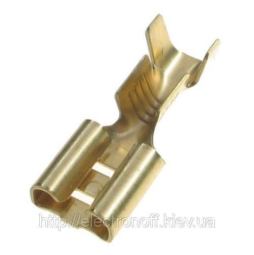

Будешь смеяться, но что такое "маленькие клемники мамы"? 8-)

Albatros писал(а):Будешь смеяться, но что такое "маленькие клемники мамы"? 8-)
