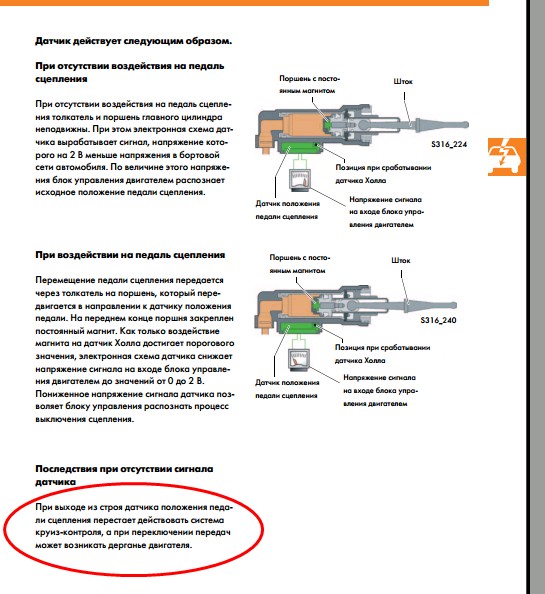

Константин 555 писал(а):этот провод за что отвечает
Связь датчика с моторником. Неужели на картинке не видно. :?
я так понимаю, что этот провод отвечает за запуск двигателя или нет?

Константин 555 писал(а):перескочил на один зуб ремень грм
а датчик во впускном коллекторе просто спал провод, к тому же не работает круиз контроль, если бы из-за тех ошибок было то она бы схватывала и работала не корректно её бы переливало и т.д.. А тут такое чувство что либо бензин не идет, либо искры нет, ни чего уже не пойму??? :(
дак я же писал выше что круиз и не работает, как ошибки скинешь начинает работать, после нескольких нажатий опять ошибка и все снова

проблема была с педалью, но только по круизу, вылечилось заменой датчика холла,нашел за 1400 руб.проверил сигналку все хорошо,
в итоге попробовал игру с перекидкой ремня на зуб туда и обратно, но не помогло, в итоге ремень был перекинут на два зуба позже и все машина заработала и начала заводиться, и мотор начал лучше тянуть, Паша правильно говорил.
